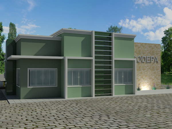

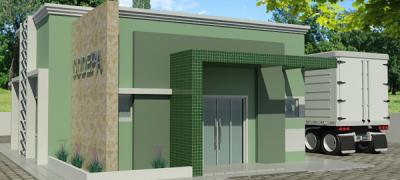

BG colocado no photoshop.
Por: SONIC
Em: 03/12/2010 11:18
Espero q gostem. Elogios, criticas, e opiniões são sempre bem vindo.
Blog 3dsonicmaquetes.blogspot.com
Gostei brother, ficou bacana, parabéns.
eai velho, que renderizador voce esta usando? gostei da vegetação mais acho que tu poderia estudar um pouco mais tua iluminação / AO e texturizaçao

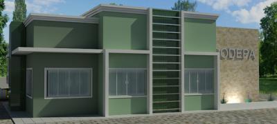

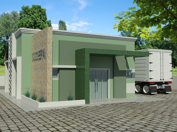

Eu estou usando o Mental Ray com iluminação dele mesmo skylight e o AO é o do Arch and Desing esta com o AO e o Exact do AO ativado. A vegetação e o BG são do Photoshop, apesar de não parecer. Fiz mais uma veste 3D com menos iluminação para interpretar mais ou menos de tardinha para mostrar um foco de luz.
ta melhorando... mais ja que tu mudou a iliminação para detardezinha podia colocar um ceu mais avermelhado neh...
ap_sonic Agora tá legal, mais se vc quiser da um toque na imagem para que pareça um entardecer, vc pode aplicar uma camada "Photo Filter" no photoshop.
http://www.ribamarcad.blogspot.com
Vou estudar o Photo Filter. Vlw as dicas, uma coisa q eu queria fazer e não fiz foi criar um plane na frente da obra para demonstrar sombra de arvores, não deu tempo de fazer, assim q tiver um tempinho vou mudar mais algumas coisas. obrigado.
parabéns...
Você pode fazer só a sombra de árvores no photoshop sem que ela apreça. Pega uma imagem de uma árvore, ponha sobre a imagem renderizada, tecle "Ctrl+U", em "lightness" deixe totalmente escuro. Reduza a "opacidade" dela de acordo com as sombras da imagem renderizda, depois é só ir ajustando ela para que fique de acordo com a câmera com "Skew" e "Distort" em Edit>Transform.
Eu tenho q arrumar mais arvores para photoshop com fundo transparente assim q eu tiver mais eu vou fazer isso. Gostei de trabalhar com o photoshop no BG e em algumas vegetações. Fica legal, fácil e rápido.
