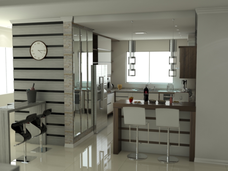

ai pessoal...em que posso melhorar em relação a iluminação, texturização...etc...feras, fiquem a vontade....to precisando muito de sugestoes e criticas pra melhorar... Abraço a todos
Cara, não sou o melhor pra falar tecnicamente... pois sou leigo ainda.. Mas a cena está embaçada... Melhora isso e posta novamente! Abraço... vamos ver o que os caras profissionais falam aew... Boa sorte

Diminui um pouco a luz da rua (vr light) deixa a cor dela mais amarelada... e trabalha com as ies dentro...já vai dar uma melhorada, depois vemos o que mais precisa...

fora as luzes ae.. acho q vc deve ta usando o filtro area no AA, c for ele ta muito forte, ta borrando demais a cena...

ae pessoal...acho q ja sei o q borrou a cena...fui de metido mecher no DOF e nao soube configurar o foco da camera;;;acho q eh isso...vou dar uma olhada aki
