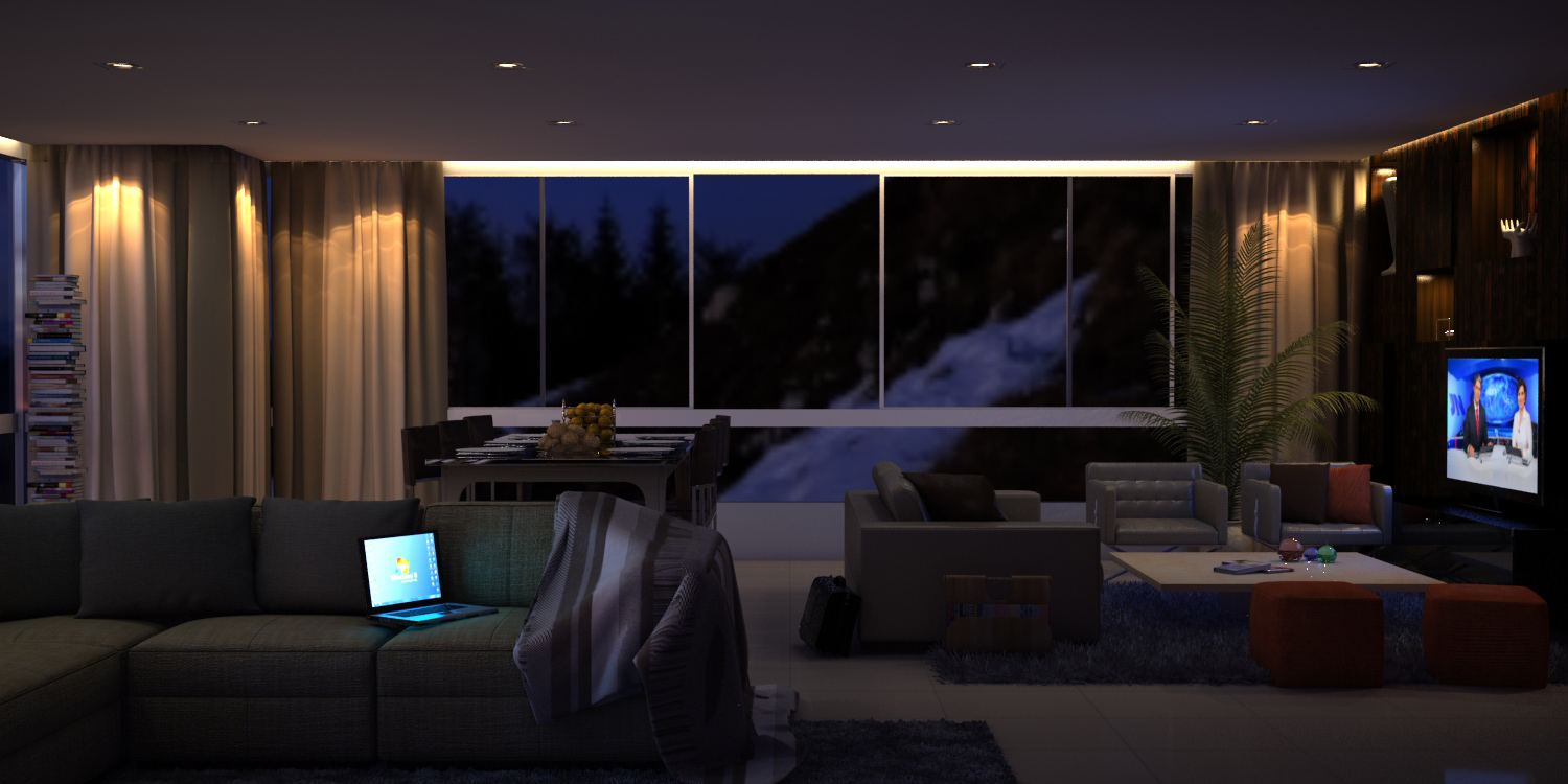

O tapete...achei com os fios muito altos...[na minha opinião...eu colocaria a metade da altura que está] abraçow!
www.maquetes3d.weebly.com
Beleza? Como vocês podem ver estou seguindo as dicas do pessoal. Acredito que a cena esteja melhorando. Embora tenha saído meio escura, mas era essa a idéia. Abraços.
Td bem bruno? sua cena esta ficando cada vez melhor, vou te dar uma opnião... Já que vc optou por fazer a cena meio escura.... Coloque uma vrayligth vindo da televisão... em tom de azul, como esta no jornal nacional... coloque em direção ao sofá, para dar a impresão de luminosidade vindo da tv... cuidado com o exagero... acho que vai dar mais realidade... tb vc poderia diminuir um pouco o BG, tá meio grande em relação a cena essa é apenas a min ha opnião Meus parabéns.... Abraço

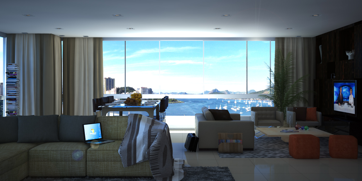

Beleza? Essa éa imagem a luz do dia. Qualquer idéia para melhorar é bem vinda. obs: Esqueci de habilitra o Hair and Fur do tapete. Por isso esta daquele jeito.
luminaria em cima da mesa explore outros angulos, os detalhes tbm é legal isso! esse sofá em primeiro plano tbm ppde ser substiruido po outro móvel menor pra dar uma visao melhor do ambiente! o canto da tv ta muito escuro os tapetes experimente por brancos e eles nao precisam ser felpudos, uma espessurazinha e ja se tem um bom resultado se vc der uma mexidinha na malha pra simular tecido.

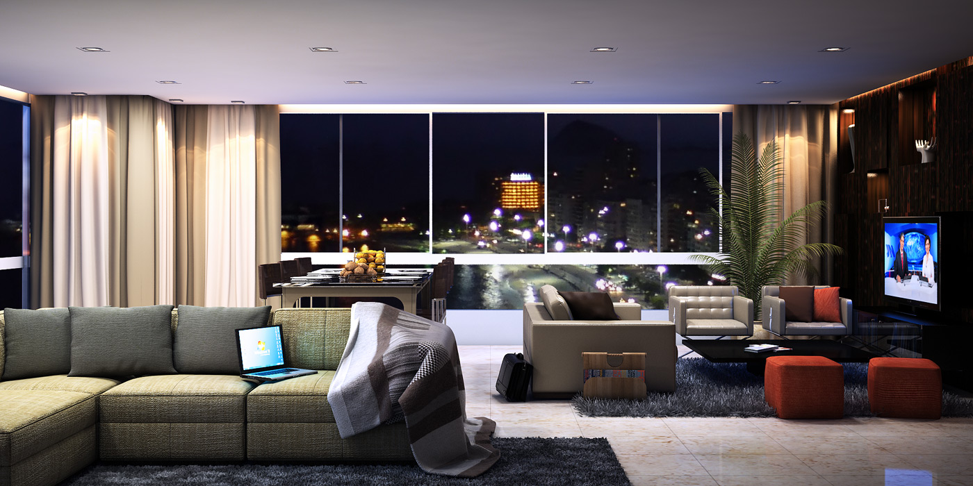

Beleza? Acho que vai ficar mais ou menos assim a imagem. É o mehor que consegui até agora. Agradeço a todos pela ajuda que estou recebendo. Alguém sabe como eu faço para amassar o tapete? Deixar ele desforme...?
