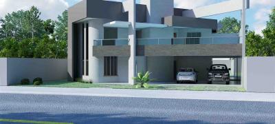

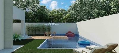

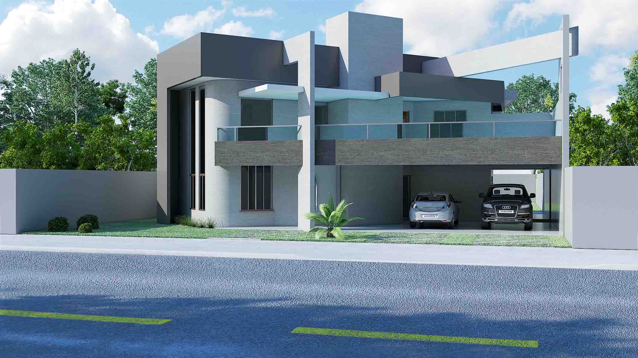

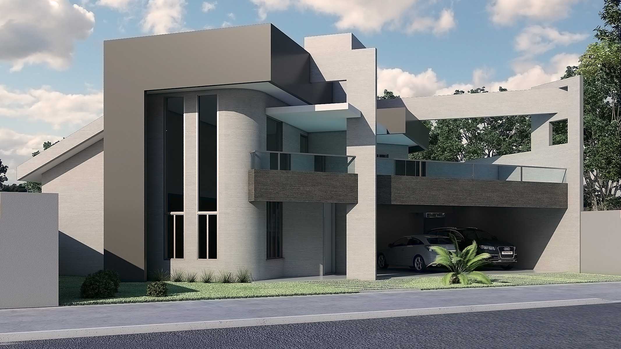

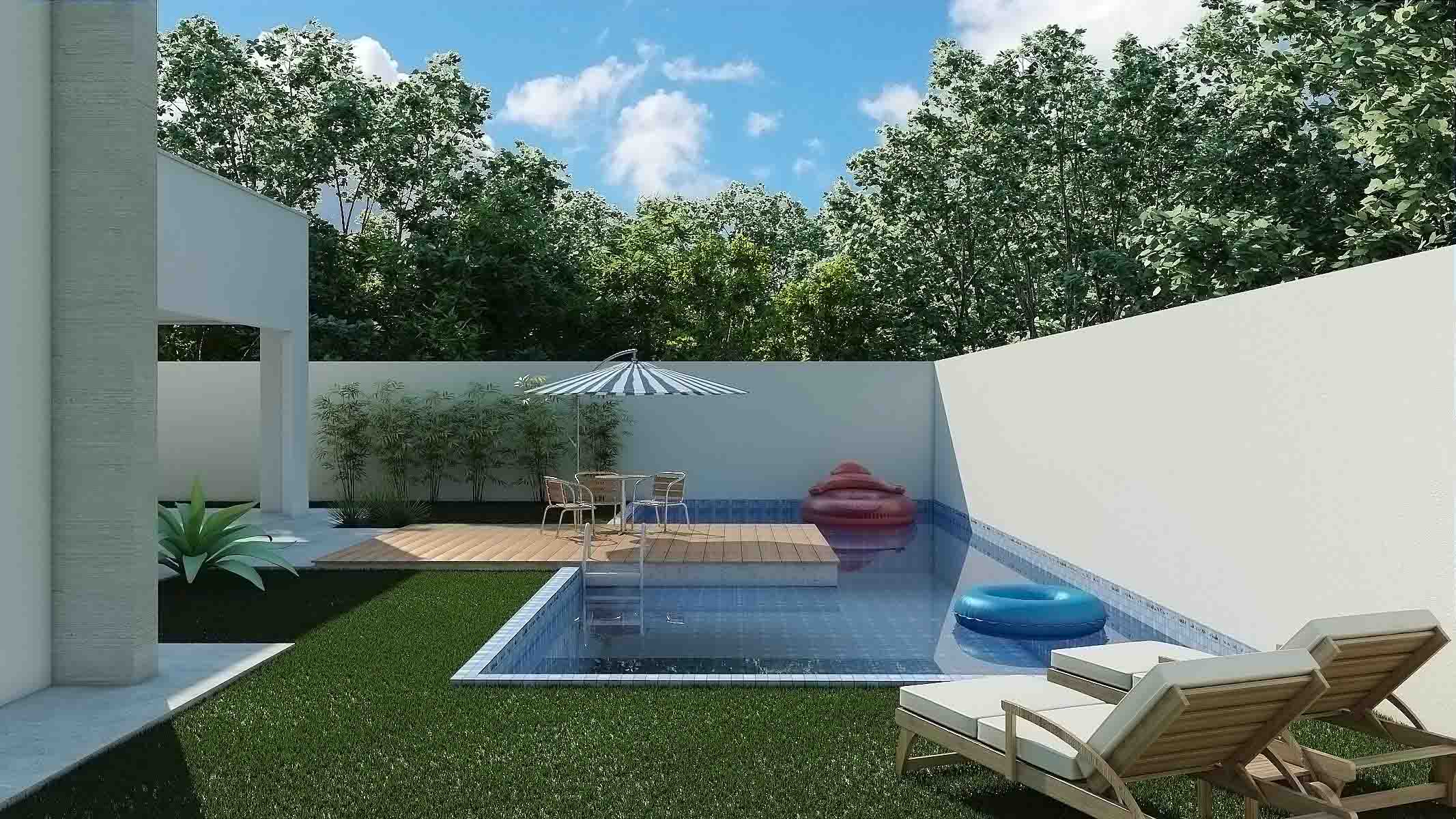

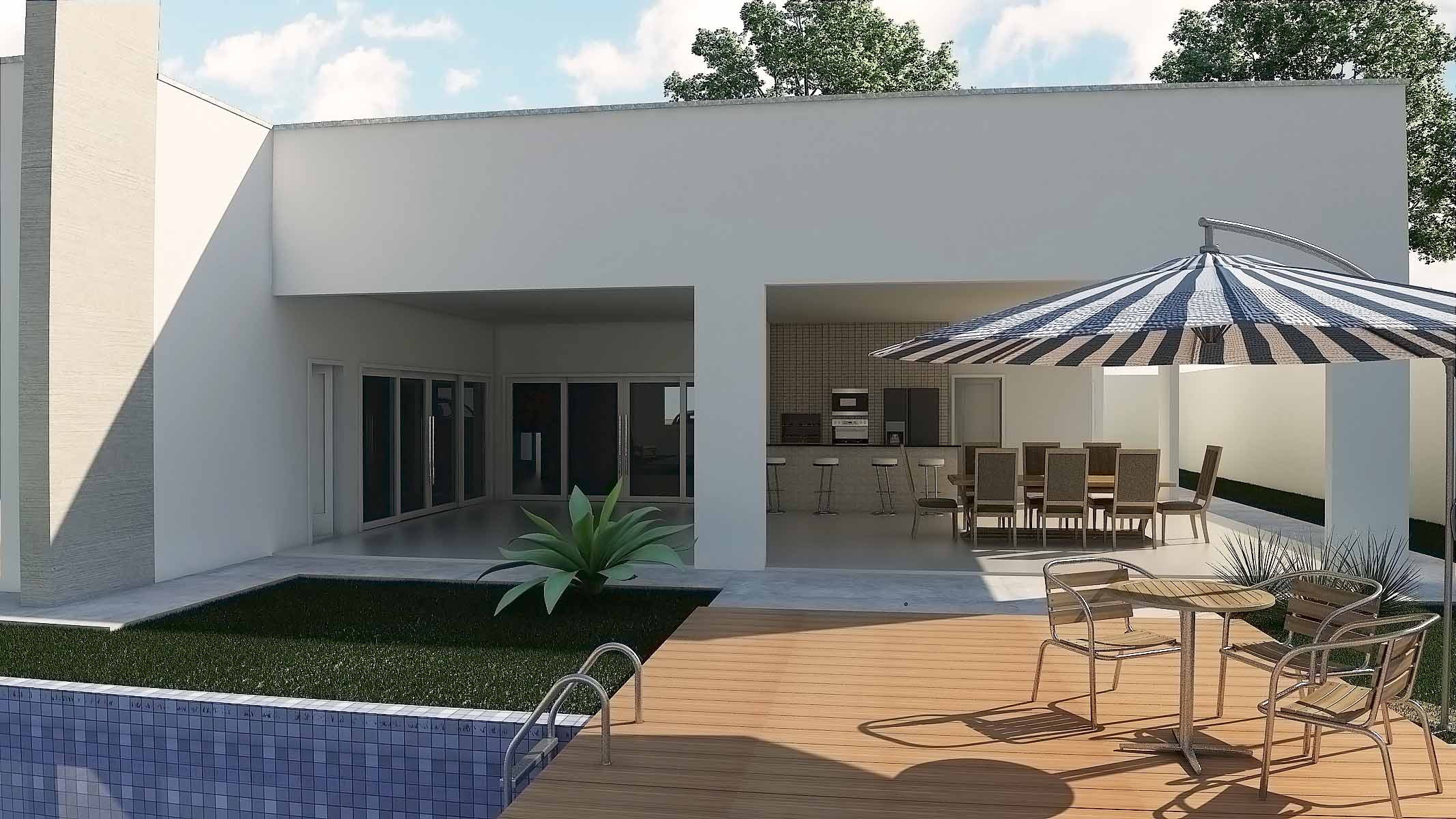

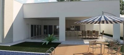

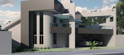

Olá galera segue mais alguns trabalhos finalizados, C&C sempre bem vindos.
Abraço a todos !!!

Olá Marcio.
Gostei do seu trabalho. Muito bom mesmo, parabéns. Essa vegetação então, ta show. Eu só daria uma desorganizada na grama e na água, ta muito retinha na minha opinião.
Abraço
Realmente, como o Paulo Reis falou, ta faltando um noise nessa água.
Outra coisa que eu achei estranho, é que os vidros dos guarda corpos estão distorcendo as portas e janelas no fundo... como se estivesse funcionando como uma lente entende? Se não me engano, é só reduzir a espessura do vidro que esse \"defeito\" some.
Uma coisa que senti falta foi um Ambient Occlusion um pouco mais forte;
A nível de volumetria, cores e iluminação, gostei bastate! Parabéns.
\"Os pés vão aonde o coração leva\"
Paulo Reis e Kuwan , valeu pelos comentários, realmente a água ta muito certinha, e os vidros estão mesmo com esta distorção, vou ver se é realmente a espessura que ta gerando isso.
Abraço
