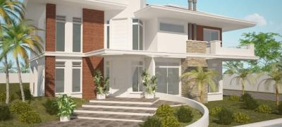

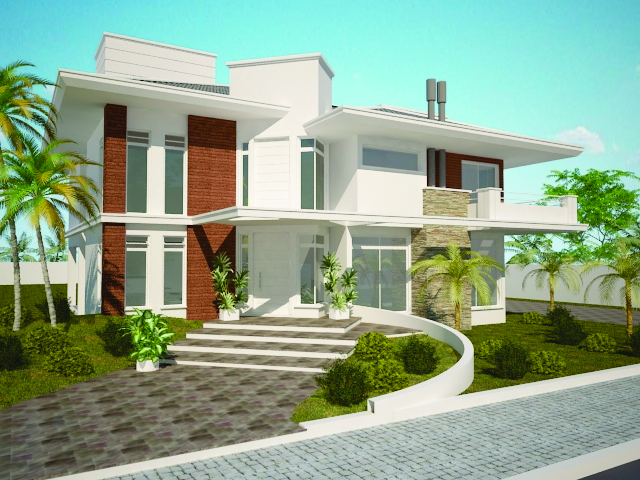

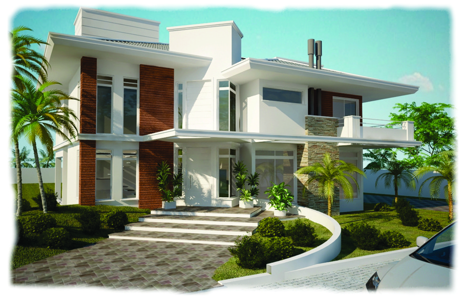

Alguem por me ajudar, cada vez que coloco uma foto, as cor da foto ficam mais forte do que no nos computadores (testados em 3).
Comentário tbm são sempre bem recebidos..

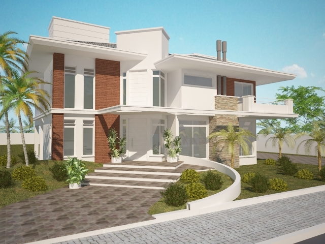

neiman: oi neiman!! tudo bem?? SEJA BEM VINDO AO SITE DA 3D1, ESPERO QUE PARTICIPE BASTANTE CONOSCO E QUE GOSTE MUITO!! sobre a sua imagem, meus Parabéns, seu trabalho ficou bem bonito mesmo, de verdade.
Gostei bastante da modelagem, materiais, texturização, iluminação e do render. A minha única \"crítica construtiva\" ao seu trabalho é que as sombras ( shadows ) ficaram muito duras, faltou melhorar e aumentar os samples de Final Gather se você usa o render Mental Ray.
Coloque o valor da luz do céu um pouco maior que a luz do sol, tudo bem?? Sempre procure trabalhar com a técnina de Linear Work Flow ou Linear Color Space, colocando o gamma padrão entre 1,80- 2,20 dependendo da calibragem do seu monitor.
O problema que você relatou na sua pergunta pode ser que seja porque você não habilitou o \"gamma\" do 3ds Max, deixando o valor padrão em 2,20. Até os slots do material editor ficam mais claros e no começo é estranho ver as amostras claras mas depois com o tempo você se acostuma, tudo bem??
No ótimo site ( blog ) do nosso amigo e colaborador \"Leandro Oliveira\", ele ensina a habilitar o gamma do 3ds Max para quem ainda não sabe, ensina a renderizar com o render passes do Mental Ray, porém os passos de render ficam super claros e você tem que deixar o gamma de cada passo de render com o valor = 1,00 para não estourar a iluminação dessas imagens.
Ele ensina também como tratar a informação do gamma a ser lido diretamente no Photoshop e também no Composer de vídeo \"After Effects\", tudo bem??
Para quem quer tirar dúvidas sobre gamma e o processo de Linear Work flow o blog do nosso amigo e colaborador \"Leandro Oliveira\" é excelente, recomendo o mesmo a todos.
http://motionpanel.wordpress.com/2010/07/16/gamma-passos-e-exposure-control-mental-ray-e-3dmax-2011/ ( Blog artista gráfico Leandro Oliveira ).
Espero ter ajudado você de alguma forma.
Parabéns pelo seu ótimo trabalho, gostei bastante.
Forte abraço e sucesso.
\"FORÇA & CORAGEM SEMPRE\"...

Obrigado amigo, é verdade sempre esquecço de arrumar o gamma, para 2.0, mais tbm vou dar uma lida no tutorial para ficar mais por dentro, mais um Obrigado..
Muito bom em Fernando Parabéns [;)]
Ótimo trabalho cara, parabéns!
Parabéns pelo trabalho amigo, muito bom.
Bela casa! Só seguir o que o pessoal aí disseram que ficará melhor ainda.
