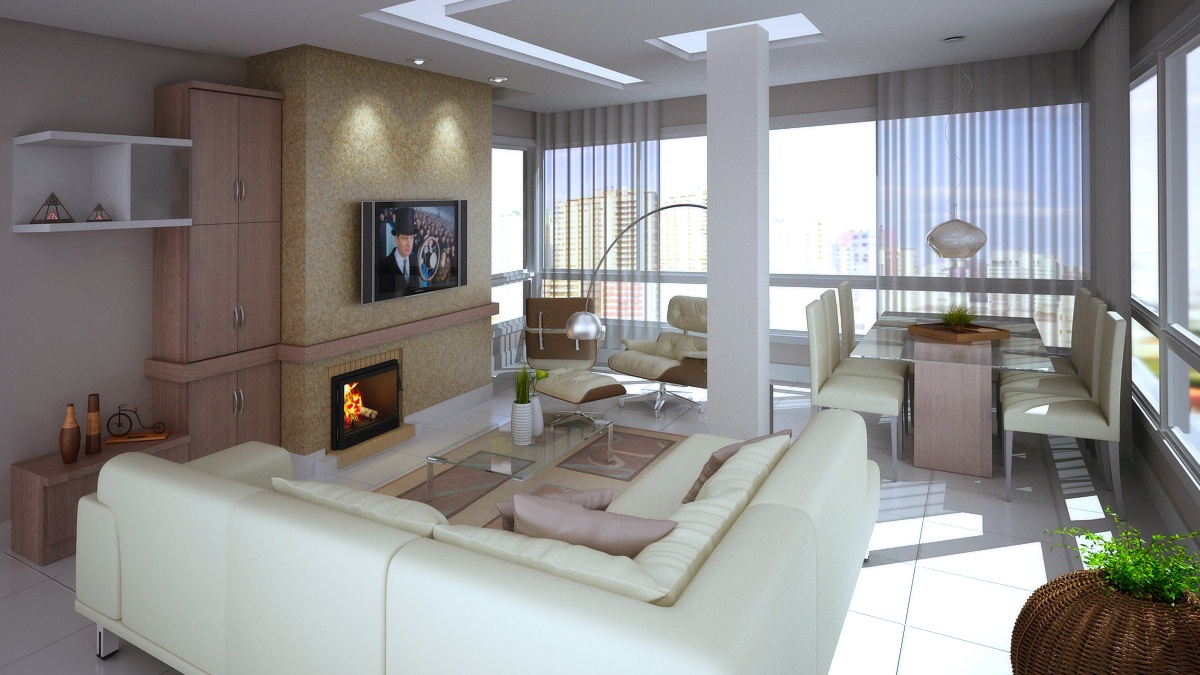

Beleza galera!
Mais uma cena, agora interna, modelagem no Max e render no Vray!
Abraço!
O link para a imagem é esse:
http://www.prorender.com.br/images/photosgallery/Interna_Estar.jpg

vc ta usando target direct? se tiver aciona o area shadow e bota
2,0
2,0
2,0
ali nas opções q provavelmente vai ta 1,0 em todos.. isso serve para deixar o target mais suavizado e não com a iluminação dura como ta.. e clareia esse \"vaso\" de planta aqui no canto direito aplica um vray fur no tapete melhore o material da cortina melhore o shader do couro branco.. e acho aquela textura de madeira atras da TV ta estranho bota uma madeira mesmo..e escura com reflexo..o mesmo nos outros materiais de madeira.. na real o que falta para sua cena melhorar é (iluminação e shader) se não conseguir bom resultado com target direct use vray sun.. com a camera physical camera ;)
https://www.facebook.com/davidtoledo3d/?ref=hl https://www.behance.net/davidtoled8502
Gostei do resultado só achei a luz externa muito forte, não da para ver o BG.
Blog 3dsonicmaquetes.blogspot.com
Essa imagem está muito legal. O móvel poderia destacar-se um pouco mais para dar mais contraste e volume na cena, uma cor mais escura destacava-se da parede.
Melhor que GANHAR, é CONQUISTAR!
bem legal a cena. Só num entendi muito aquele detalhe no teto, se é iluminação ou vidro transparente. Tá parecendo ser vidro dando pra ver o céu.
