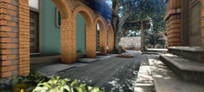

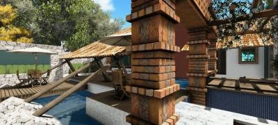

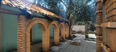

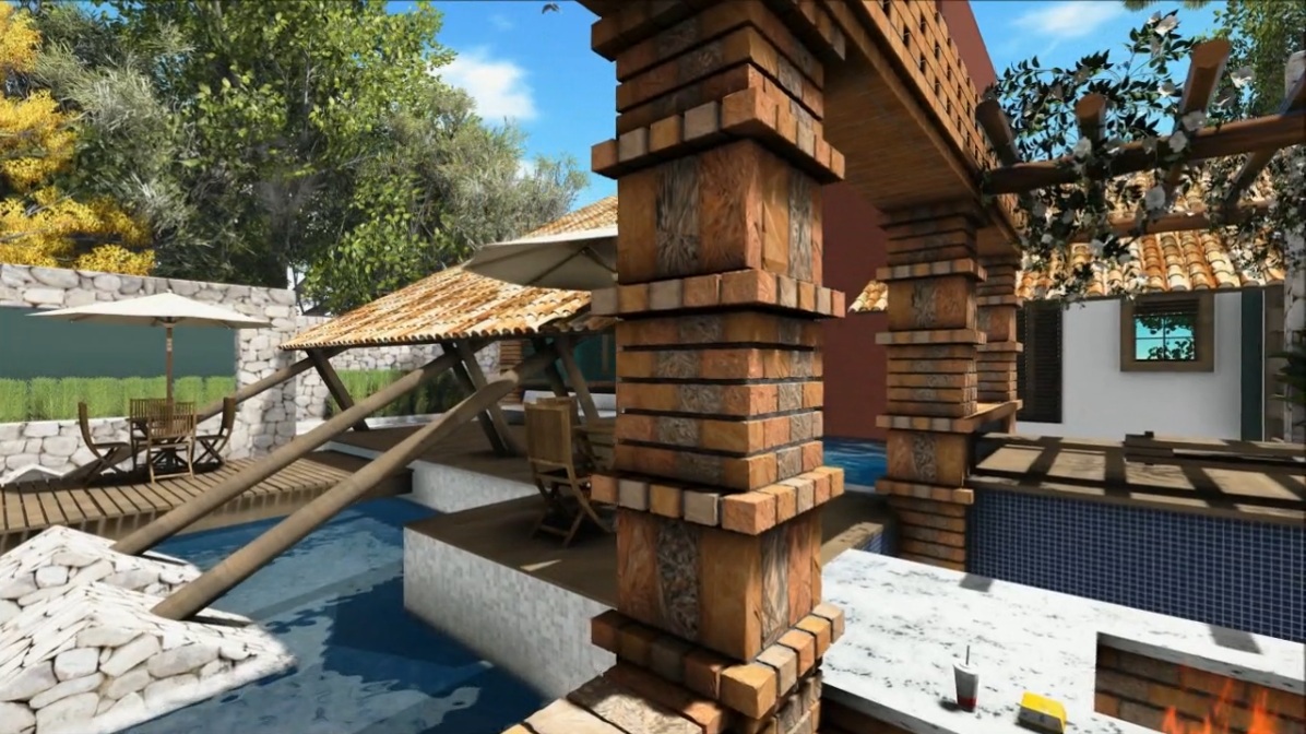

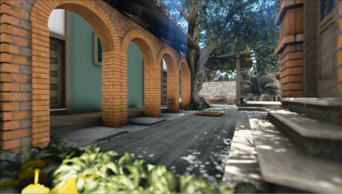

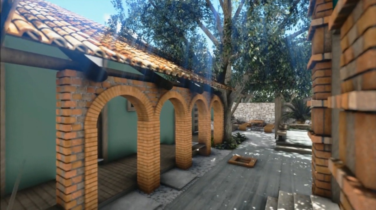

Fiz essa animação para presentear um cliente antigo que está construindo sua casa. Espero que gostem. A casa foi modelada no 3dsmax e animada no Lumion.
