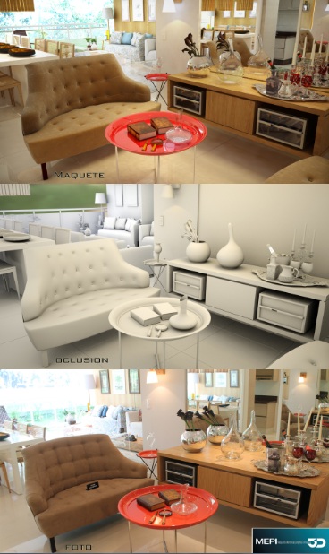

Comparativo Foto Apartamento Decorado e Maquete
Por: Mepi 3d
Em: 08/11/2012 18:37
Todos os móveis,Objetos foram modelados
Olá pessoal da 3d1... boa tarde a todos!! [:D]
Mep3d: oi Mep3d!! tudo bem?? Parabéns pelo seu belo trabalho, realmente se você não tivesse colocado o nome \"Maquete\" e \"foto\" embaixo das duas imagens, eu realmente sentiria muita dificuldade em saber o que era foto e o que era maquete 3d.
Como tenho já um certo tempo de experiência com 3d, olhando muito atentamente as duas imagens: \"Maquete\" e \"foto\", só saberia que a primeira era maquete por conta da iluminação da paisagem lá no fundo do apartamento que não está estourada como estourou na foto original do apartamento.
As molduras dos quadros lá atrás desse apartamento de verdade ( foto ) são pretas e na sua maquete, você fez as molduras dos quadros na mesma cor da parede. =]
Você esqueceu essa peça preta pequena em cima desse sofá em primeiro plano...huahuahuahua!! tá parecendo jogo dos sete erros...kkkkkkkkk.
Brincadeiras à parte, seu trabalho está simplesmente quase perfeito, só tenho a lhe dizer uma coisa: Você faz muitíssimo bem feito tudo o que se propõe a fazer, pode ter certeza.
Espetacular o seu trabalho. Algumas perguntas:
1.0- Quanto tempo você levou para modelar esse apartamento todo?? Manda notícias.
2.0- Utilizou o Z-Brush para fazer algum detalhe orgânico de algum sofá ou algo parecido??
3.0- Quanto tempo de render e qual renderizador usou?? Mental Ray?? V-Ray?? Outro renderizador??
Parabéns pelo lindo trabalho.
Nota 10.
Forte abraço e sucesso!!
\"FORÇA & CORAGEM SEMPRE\"...
Obrigado Danilo.
Bom a proposta desse projeto, foi fazer a maquete exatamente igual o apartamento decorado . não só a maquete mais todo o empreendimento. ao total foram 51 imagens.Foram 8 pessoas envolvidas nesse projeto, todo o projeto teve o tempo de 45 dias, entre ajustes, alterações e etc..
O tempo de render, foi baixo, aqui na Mep nós temos uma Render Farm com 40 Corel I7, então uma imagem dessa em altíssima renderiza em 40, 45 min.
Para esse projeto usamos apenas o 3D MAX mesmo.
O render foi V-RAY
Abs Amigo
Mep3d: oi Mep3d!! tudo bem?? Legal saber que vocês tem uma robusta \"Render farm\". Isso é muito bom para atender a trabalhos 3d em que vinhetas são pedidas pelos clientes, ou animações com mais de 5,00 minutos de duração.
Uma render farm apesar de envolver um investimento financeiro bem alto, vale muito a pena quando você o termina de montar, renderiza tranquilamente, pois assim não precisa ficar esperando muito tempo para renderizar somente uma imagem em HD, por exemplo.
Tenho uma pergunta simples sobre o processo de \"Network Rendering\", ou seja, renderização em rede, tudo bem??
Atualmente existem três métodos para se renderizar em rede. Gostaria de saber qual ou quais desses três métodos vocês usam para renderizarem em rede, tudo bem?? Obrigado!!
1.0- DBR- Distributed Bucket Rendering -->> Mental Ray.
2.0- Network Strip Rendering.
3.0- Backburner rendering.
Parabéns pelo ótimo trabalho.

Boa noite amigo
Bom depois de muito trabalho
conseguimos configurar todos com o Backburner
É um sonho ver 320 núcleos trabalhando junto
Abs
Parabéns Mep3d e equipe, serve de inspiração ver um trabalho tão bem desenvolvido. Abs
