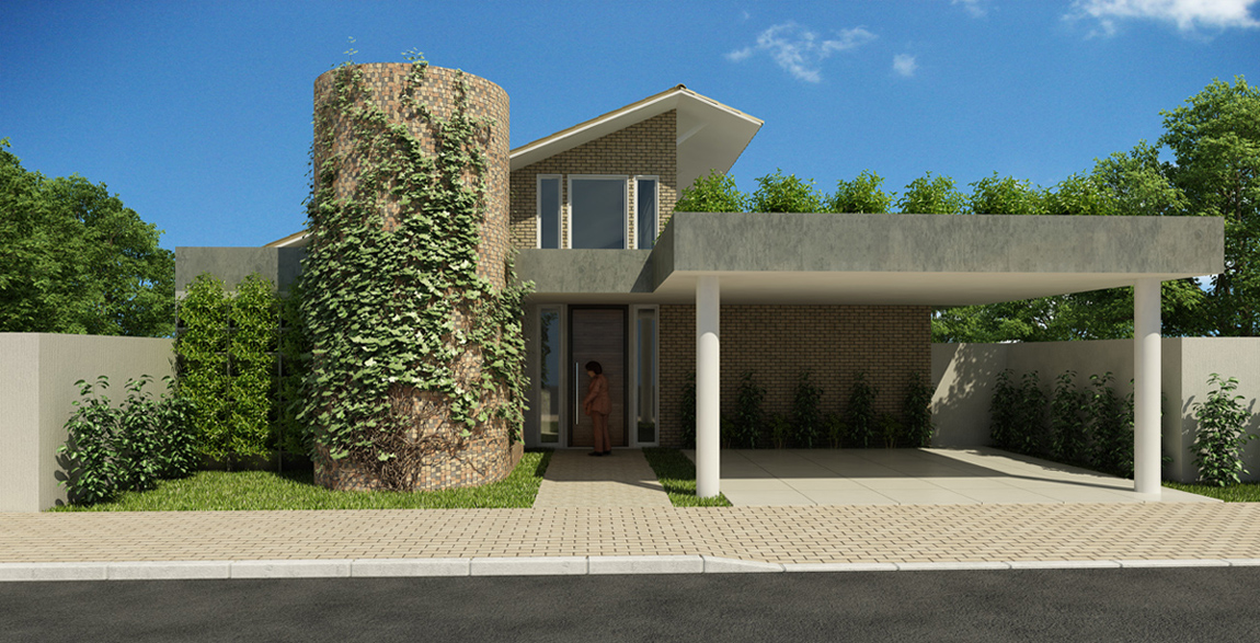

Segue uma imagem que fiz de uma casa sustentável para uma arquiteta de Araçatuba.

Primo: oi Primo!! tudo bem?? Parabéns pela sua imagem, essa residência ficou bem legal, usando os princípios da Arquitetura ecológica e Sustentável.
Modelagem está muito boa, os materiais acho que você precisa melhorar alguns, principalmente quanto à questão do \"bump\" ou \"normal map\".
A iluminação ficou boa, só achei as sombras um pouquinho escuras, talvez se você pudesse clarear um pouco mais as sombras, ficaria bem melhor.
A vegetação ficou muito boa, mas acho que você poderia aplicar um \"displacement\" ou \"hair and fur\" na grama para deixá-la mais realista ainda, tudo bem??
As trepadeiras feitas, creio eu, com o \"Ivy Generator\" ficaram muito boas. Algumas coisas que você precisa melhorar, resumindo:
1.0- Aumentar o \"bump\" dos tijolos nas paredes, pois os mesmos ficaram meio \"chapados\" e sem volume na sua imagem, tudo bem??
2.0- Aplicar um \"hair and fur\" na sua grama para deixá-la mais realista ainda e quem sabe espalhar umas flores pequenas nessa grama, ajuda a dar mais realismo e vida à sua imagem.
3.0- Colocar pelo menos uma pessoa perto da abertura de portas e janelas, para quem vê sua imagem ter uma noção melhor de \"Proporção arquitetônica\" e de \"escala humana\".
Parabéns pela sua imagem.
Forte abraço e sucesso!!

Gostei da imagem velho. Concordo com o danilo_icf. Acho que pra dar um up a mais na cena é dar uma ajeitada na vegetação, rotate e scale pra evitar repetições. No mais ta bem bacana.

Vou dar uma trabalhada em todos os pontos que falou e posto o resultado aqui. Qual seria a melhor maneira de deixar as sombras mais claras? Estou usando o vray 1.5.
Eu usei um vray displacementmod na grama, mas acho que deveria aumentar o valor de amount, ou até mesmo partir para o hair and fur como você disse. Só que nunca fiz grama com hair and fur. Você poderia me indicar um bom tutorial deste recurso para eu tentar aplicar a esta imagem? Se não for pedir muito, é claro.

Primo: oi Primo!! tudo bem?? Parabéns pela sua imagem, pelo seu empenho e dedicação. São poucas as coisas que precisam ser melhoradas na sua cena 3d, tudo bem??
No site V-Ray Elite do Reino Unido tem ótimos tutoriais de 3ds Max e render V-Ray. Um desses tutoriais fala exatamente sobre o \"fur\" do V-Ray, ok??
Aqui vai o link:
http://www.youtube.com/watch?v=MnOPToTrTwM
E o site do V-Ray Elite para você dar uma olhadinha, tudo bem??
http://vrayelite.co.uk/
Tem um ótimo tutorial também do site \"Silvio Andrade Lima\", só que este tutorial é para confecção de tapetes com o \"v-ray fur\", porém dá para fazer grama tranquilamente.
Uma das últimas imagens do tutorial do site \"Silvio Andrade Lima\" é sobre produção de grama com os recursos de \"v-ray fur\", ok??
Aqui vai o link:
http://www.silvioandradelima.com.br/2010/02/tapetes-com-vrayfur/

Acrecentando os comentarios, nao achei que a casa chama a atenção pra a sustentabilidade, talvez um sistema de captação pluvial mais visivel e algo do tipo ficaria melhor... a meu ver a imagem nao se encaixa no titulo

Então cara, na verdade essa casa é uma casa sustentável mesmo que não dê esta impressão rs.
A arquiteta que me contratou para fazer a maquete, foi contratada por uma cliente que fazia questão de ter uma casa sustentável. Esta parte onde estão as trepadeiras geradas pelo Ivy, é onde se coleta água da chuva para ser reutilizada.
Inclusive esta imagem saiu no jornal Folha da Região que é o jornal principal aqui da região onde moro Araçatuba-SP, faz um tempinho, só não tinha a trepadeira (que aprendi a fazer esses dias) Vou ver se consigo encontrar o exemplar do jornal que comprei na época que saiu, caso encontre eu escaneio a reportagem e posto aqui. Lá tem todos os detalhes sustentáveis que tem na casa.

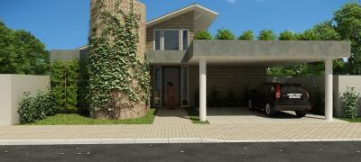

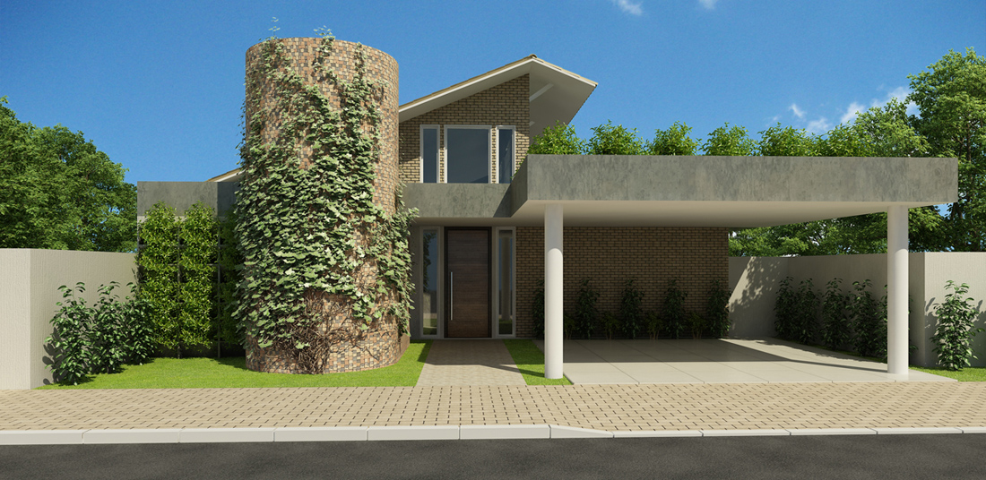

Danilo, fiz algumas modificações na imagem conforme sugeriu. Só não mexi nas sombras para deixá-las mais claras pois sinceramente não sei qual a melhor forma de fazer isso no vray. Ou seria no photoshop mesmo? Bom, não sei...mas o que deu para mexer eu já fiz. Veja se melhorou por gentileza.

Mais ta bm legal a imagem mais ainda a vegetação esta repitida, da uns scales e rotate que fica real

Primo: oi Primo!! tudo bem?? Agora sim sua imagem ficou bem melhor com essa grama mais realista, Parabéns.
Lembrando que sua imagem já tinha ficado muito boa, apenas alguns ajustes pequenos que você tinha que fazer na sua cena 3d para deixá-la ainda mais realista, tudo bem??
Ainda acho que você poderia melhorar um item e acrescentar um carro dentro da garagem dessa casa, ok??
Ainda acho que os seus tijolos na fachada estão chapados e sem volume. Separei um vídeo pra ti falando sobre como criar mapa de \"Normal map\" no Photoshop, usando o plug-in \"dds\" da N-Vidia, ok??
