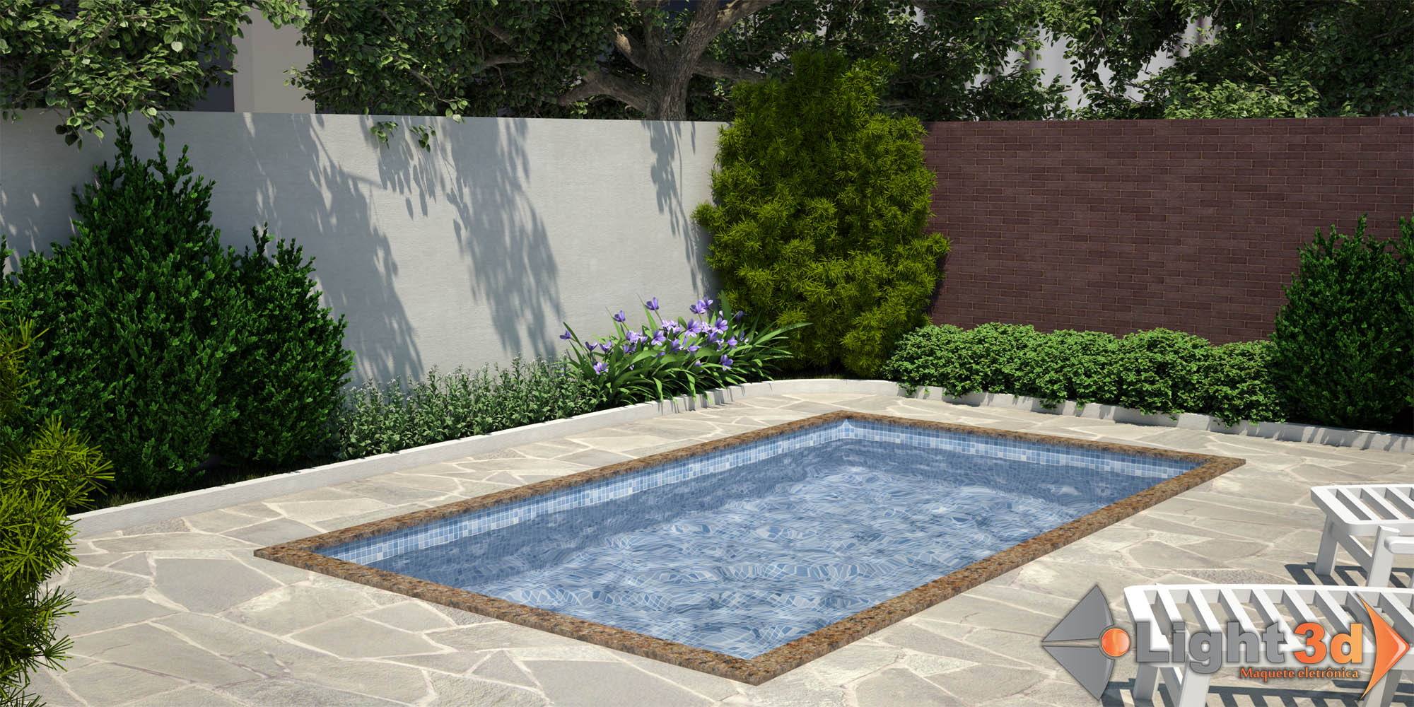

Cena de estudo
Por: Alecsandro
Em: 18/02/2013 15:51
Comenta ai galera... pois sempre é bom comentários e criticas para melhorar os trabalhos.
Como não entendo de render vou dar meu ponto de vista como leigo: acho que o enquadro da cena em si está ruim, tipo, não tem nada centrado ou focado, muitos objetos estão cortados, do ponto de vista fotográfico a cena pode melhorar muito, já no geral a cena em si está muito boa
http://diegomarks.com.br
A cena ta boa, mas na minha opinião precisa melhorar alguns materiais como a água, os tijolinhos do muro; e esse mármore da borda da piscina não agradou também.. a iluminação eu gostei.. =D
E aí brother!
A sua água poderia ter ondulações menores,
se colocar algum outro objeto aí na parte da esquerda da imagem seria interessante. Uma espreguiçadeira por exemplo.
Alecsandro,
Sobre os comentários acima, eu não concordo com a maioria deles.
Somente concordo com o new para diminuir as ondulações da água e com o sandro quanto ao granito flameado da borda da piscina que deveria ter no máximo, 2 cm.
O foco da cena é a piscina e seu entorno que é seu paisagismo. E é o que voce mostrou muito bem.
Senti falta da escada de piscina, ia compor mais.
Parabens pelo seu trabalho.
