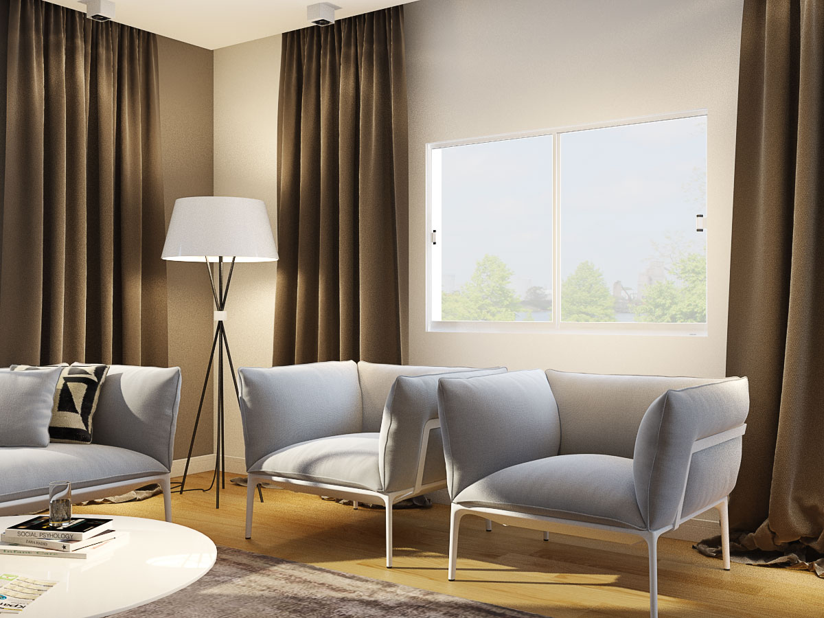

Sala de estar
Por: renato.conti
Em: 04/04/2013 12:16
Quem curtiu?
...curti! [:)]
Pontos a melhorar:
. shader do piso - granulado
. modelagem das cortinas - achei estranha as áreas perto do teto
. material utilizado no tapete - podia ficar menos chapado
. modelagem e materiais das esquadrias, achei estourado e serrilhado além do preto estar preto demais!
abraço![:D]
Pontos a melhorar:
abraço![:D]

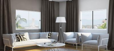

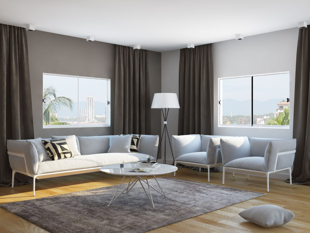

na ulti ma imagem achei a mesa com um branco bem estourado e o serrilhado ainda está notório na parte de cima da janela.
e ai Renato blz!
Gostei da imagem kra, parabens!
Achei o pé direito muito alto em relação a parte superior da janela. Parece ter uns 3,10m.
Fazendo isso que a galera disse vai ficar melhor ainda.
Gostei da imagem!
Seguindo as dicas ai vai fica show de bola, voce trabalha muito bem!
Parabens!
Muito boa sua cena, só a cortina que ficou muito longa.
