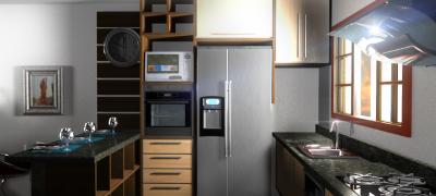

Bom Dia !!!
Terminei minha primeira cena hoje e gostaria de saber como deixar esta cena mais real, realçar mais as texturas a pia mesmo nao consgui chegar em uma textura mais real
Att;
e ai Motinha blz!
qual o renderizar vc esta utilizando?
vc precisa de uma melhora significativa na iluminação e nos materiais.
Sabendo qual o renderizador que vc usa. fica mais facil direcionar um material expecifico para vc estudar.
Estou utilizando max 2012 e o vray Adv
da uma olhada nestes making\'s.
http://www.tresd1.com.br/tutoriais/artigos/making-ofs/making-of-quarto-verde
http://www.ronenbekerman.com/making-of-kitchen-no-1/
http://www.tresd1.com.br/noticia/61983
Voce basicamente precisa por luzes aí.. Se vc já pôs luzes \'ambiente\', deixe-as um pouco mais fracas e ponha luzes no teto, e uma luz entrando pela janela, caso vc queira dizer q está \'de dia\'.. geralmente a janela fica de frente com a pia, então o material do granito/pedra, etc.. deve ter um pouquinho de detalhamento..
Essas \'bancadas/pias\' de cozinhas podem ser feitas de marmore, granito, \'silestone\'/\'tecnistone\'(9x% de quartzo, e o resto de corante e cola acrilica), \'corian\'(mais recente, de cores puras e que permite translucidez), e até porcelanato.. Ah, e tem outras coisas mais raras, etc..
No material do granito dessa cozinha, que é bem simples (é um VrayMtl):
-Textura de \'granito preto\' no difuse.
-Valor \'30\' (cinza escuro) como cor no reflect.
-Mapa Falloff no Reflect Glossiness, sendo que o \'Preto\' do falloff é a mesma imagem que foi aplicada no difuse..
Achei q ficou bem decente, e facinho de fazer, esse material..
Ah.. e tem q dar uma mapeada melhor em algumas coisas.. tente mapear tudo junto pra textura de madeira ficar com o mesmo tamanho em todos os moveis, e talvez mudar o material da \'faixa\' e puxadores da geladeira... Mas a cena em sí tá boa, dá pra vender isso aí :)
A Beleza está entre a Ética e a Razão!..
A exposição da luz precisa ser maior para uma melhor visualização.
NEW como eu faria essa melhor exposição de luz nesta minha cena
mexendo no controle de exposição da camera física do vray.
caso esteja usando camera comum, então aumente a intensidade das luzes da cena.
