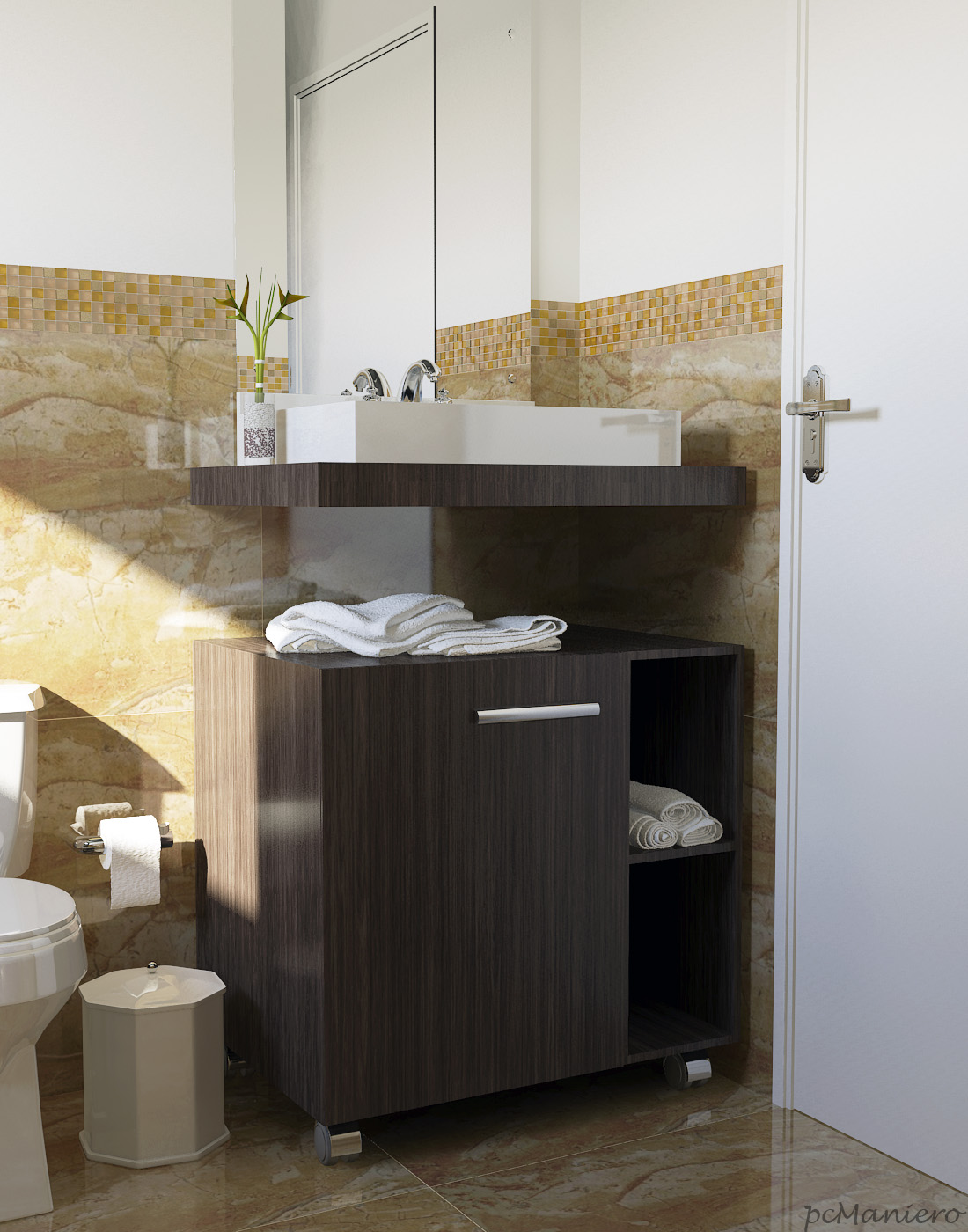

Boa noite galera!
To fazendo esse trabalho que é pessoal, é meu futuro banheiro... O porcelanato já foi comprado então sera esse mesmo! :P
Não é uma imagem finalizada, falta dar acabamento na porta e fazer a parte do box...
Espero que gostem! Abraços e bom fds

Tá indo bem no banheiro!
veja ali na reflexão do espelho como a porta tá com iluminação um pouco diferente. Isso deve ser pelo fato do GI não ser muito bem calculado em reflexões.
Realmente New, sera pelo fato do render ser low?

Beleza beleza beleza, muito bonito!
Acompanha as dicas do new que da certo!
que renderizador tu usa?
New eu uso o Mental Ray...

além disso, vc tá usando Photons na cena?
Muito bom o trabalho , ta de parabéns .
Particularmente não sou muito de sugerir que altere valores em reflexo , sombra ..intensidade de luz porque acho que isso é uma questão de gosto e percepção de cada um.
Então vou deixar minhas sugestões no quesito funcionalidade e no que está incorreto.
Ali na parte da Cuba , A galera no geral gostam muito de fazer aquele tampo de Madeira. E apesar de ficar bonito não funciona! Porque tem contato com água .
Mas digamos que vc goste assim e já ouviu ou viu que isso funciona! Mesmo assim está errado porque a peça de madeira está sem acabamento e o mapeamento esta com os veios para cima, e lembrando que não está aparecendo o encanamento que desce a água da pia .
Na parte do Móvel , ele também esta mapeado incorretamente , nas laterais do móvel todos os veios estão pra cima (Alumas madeiras tem realmente os veios pra cima ) mas no seu caso vc representou uma madeira que provavelmente vai \"fita borda\" e aquando vai \"fita borda\" os veios são deitados.
Tirando essas observações seu trabalho está muito bonito e a composição está muito bonita. Mandou muito bem na representação dos materiais e na Iluminação.
Ericki7, no caso um granito embaixo da cuba ficaria melhor? vou dar um up com suas dicas!
