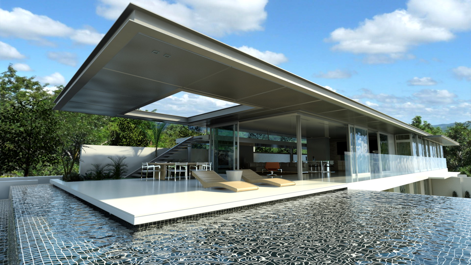

Crescent House - Mental Ray
Por: ricardo duarte
Em: 04/10/2013 15:34
Show Ricardo! Os reflexos borrados ficaram ótimos.
abrs!
achei as ondulações na piscina forte dimais. Poderia ser mais ameno.
fora isso acho que tá legal!
e ai Ricardo, blz?
vou concordar com o new sobre a água, também achei um pouco escuro no interior e áreas sombreadas, quem sabe se aumentar o bounces. No mais ta muito bom cara. parabéns!
www.ske3d.com www.facebook.com/ske3d
Vou checar os bounces pra ver se melhora lá dentro e ver o que aconteceu com a água,,,
mas se fosse pq alguem tivesse mergulhado o tamanho do bump estaria bom!!
huhauhaskskks
valeu pessoal pelas dicas! depois renderizo com as alterações...no momento tô terminando outro project!
abraçow!
www.maquetes3d.weebly.com
Se fosse pra melhorar eu ajustaria o vidro da varanda que ficou com o reflexo muito forte, tornando-o quase branco por causa das nuvens. Talvez um preset de vidro sólido controlando o BRDF manualmente ajude nessa questão ou mesmo ajustar a posição da imagem do céu. Apesar do interior parecer escuro, eu gostei assim. Fica mais realista. Poderia aplicar um noise no material do teto e nos vidros para ondular um pouco tbm. Mas é só polir o que já está perfeito. rsrs
abrs
Final....Max & Photoshop CS 6 ... depois dos coments.!
Valeu Eduardoqf pelo comentário sobre os vidros e talz! Não mechi no HDRI...só diminuí o Decay do Light Properties para 1,9. [mas não mudou muito lá dentro, não..
O bump ficou forte [no vidro do parapeito da varanda]...tinha que ser bem menos...mas a agua acho que melhorou! Todo caso valeu o estudo!
abraços!
Legal Ricardo. No caso do bump o ideal é mapear corretamente. No teto ficou coreto, apenas forte demais. No vidro ficou com as ondulações pequenas e forte tbm.
Vc usou photons? Eu nunca testei com fg apenas, mas diminuir o decai surte algum efeito sem o uso do GI? Normalmente quando precuso clerear por dentro testto aumentar os bounces (usando fg apenas) ou mesmo usando luzes de reforço como skyportal ou outras.
Sobre a água, tem que pegar umas dicas com o Apoema. A água que ele fez na cena do concurso ficou bem detalhada. Numa situação como essa acredito que um único mapa não resolve.
abraços!
ainda tô achando o bump na água muito forte numa situação como esta.
exemplos:
http://sistemamanutencoes.com/wp-content/uploads/2011/12/imagem-de-piscina-3.jpg
http://www.jornalprimeirapagina.net/cms/images/stories/piscina.jpg
http://www.solazerpiscinas.com.br/media/image/slides/slide_2.jpg
dependendo da situação a água fica quase que totalmente lisa:
http://decorandocomclasse.com.br/wp-content/uploads/2011/10/imagem-061.jpg
nada melhor do que referencias reais.
