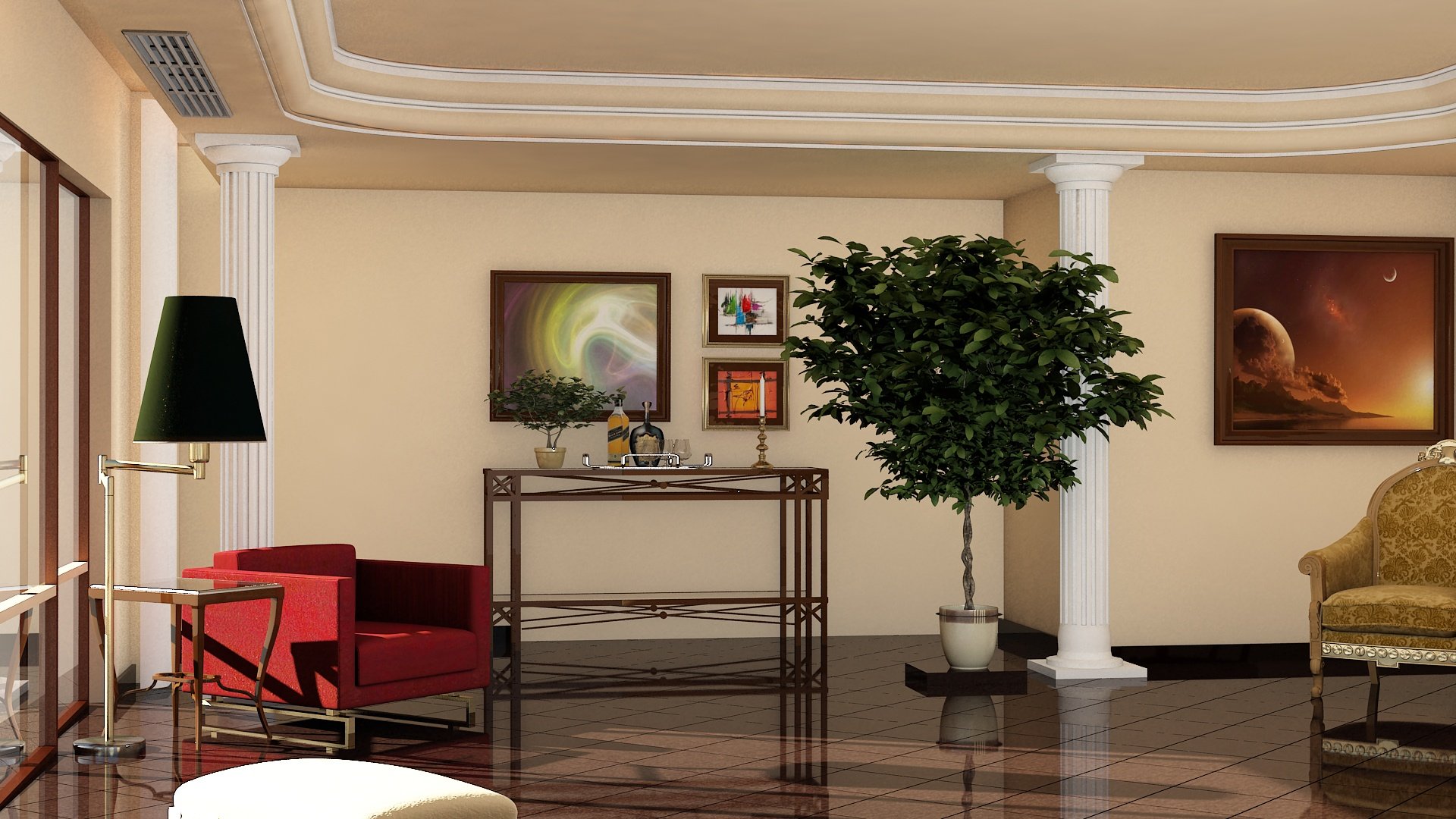

Boas Arnor na minha opinião é a iluminação que não está ajudando, está parecendo um render scanline, mas se é esse o objectivo então não faça caso das minhas palavras.
Abraço
freenando, valeu seu comentário!

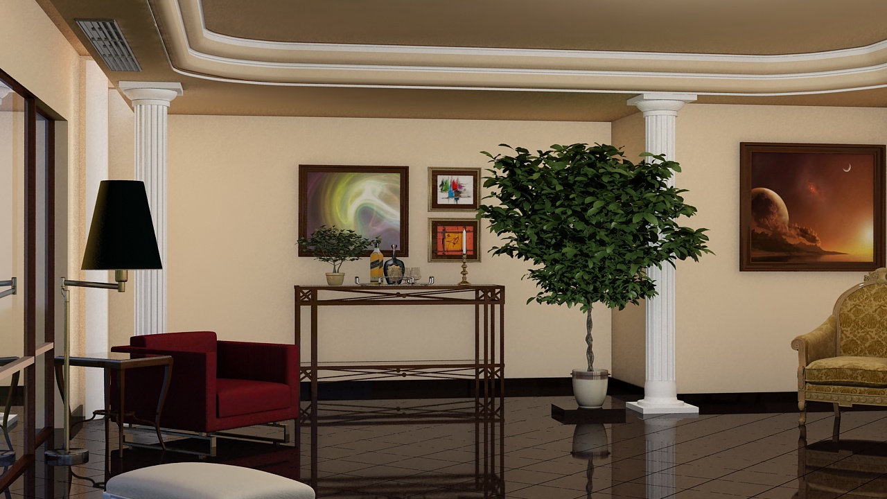

Minha intenção, como disse anteriormente ao JoãoFreitas, foi de uma iluminação difusa, a qual vem apenas do exterior da cena (das persianas iluminadas pelo sol e pela claridade da varanda). Coloquei apenas uma \"omni\" fraquinha para clarear mais o sofá do fundo e dar uma sobra sutil da vegetação do centro da mesa redonda.
Porem... Resolvi atender ao pedido de voces e mudei radicalmente a configuração anterior.
Fiz um Update da imagem na postagem anterior, acima.
[ ]´s
A iluminação dessa ultima ficou bem melhor agora.
o que tava acontecendo na primeira imagem é que o tapete me dava dando uma sensação de ser uma mesa grande com a planta em cima e também essa paradinha (um acento eu acho) em cima. Mas aí olhei novamente e vi que se tratava de um tapete, pois notei que o poltrona a direita estava por por cima também.
O piso da sala também não ajudou porque estava refletindo muito. Custei perceber que se tratava do piso.
A iluminação também não estava ajudando.
Isso que o João disse é muito válido. Parece que o tapete, a planta com a mesinha de centro, a poltrona e essa paradinha (acento) estão flutuando. Ficou muito estranho.
Isso tudo poderia ser resolvido somente configurando a iluminação, sem AO mesmo.
o que vc poderia fazer é o seguinte:
vray sun com vray sky
aí tu insere vray light nas aberturas (janelas e portas) apontando para dentro e deixe como portal.

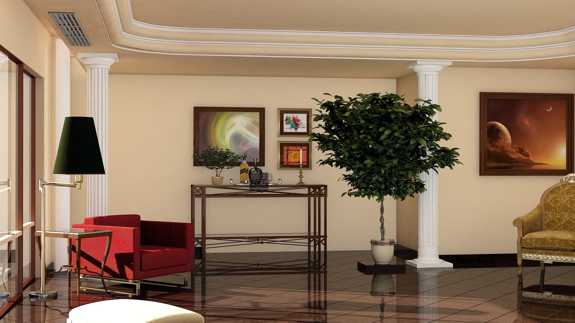

Este é um outro ângulo do ambiente. Uma sala ao lado.
[ ]´s
nessa sua ultima imagem coloque uma vraylight com opçãoportal aí onde está a porta.
Ok Emerson,
Eu não gosto da VRaylight. Eu nunca a uso porque as paredes ficam todas granuladas.
Mas vou atender a voce para ver como fica.
Logo após eu a posto aqui.
Brigadão.
[ ]´s
fica granulada por causa das sombras difusas.
aumente um pouco no parametro de Subdivs da VrayLight (também depende da configuração de AA).
