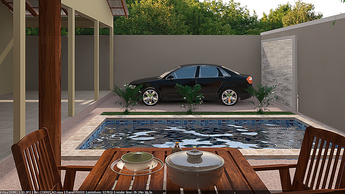

Por: sergino
Em: 15/01/2014 15:04
Tá ficando bom Sergino.
Em primeiro lugar me parece que tem alguns problemas de modelagem. As folhas entrando no muro por exemplo, o revestimento da piscina aparecendo por baixo da borda e os pneus do carro entrando no chão.
Dá pra melhorar a textura de madeira onde dá pra ver a repetição no pilar à esquerda e a água que tem muito reflexo.
Pelo visto, vc utilizou o Catmull-Rom como filtro. Quando a imagem é renderizada em baixa resolução ele deixa os reflexos muito serrilhados. Como na tigela em cima da mesa.
Se vc consertar essas coisas já vai ficar bem melhor a sua imagem.
Abraço
http://www.archiview.com.br
Joia Sergino, ta bonito seu projeto.
Observa os detalhes que o vinicius citou e da pra melhorar a imagem. Acho que esse pires ta com a normal invertida e to achando o alpendre um pouco vazio.
valeu pela dica vinicius.
