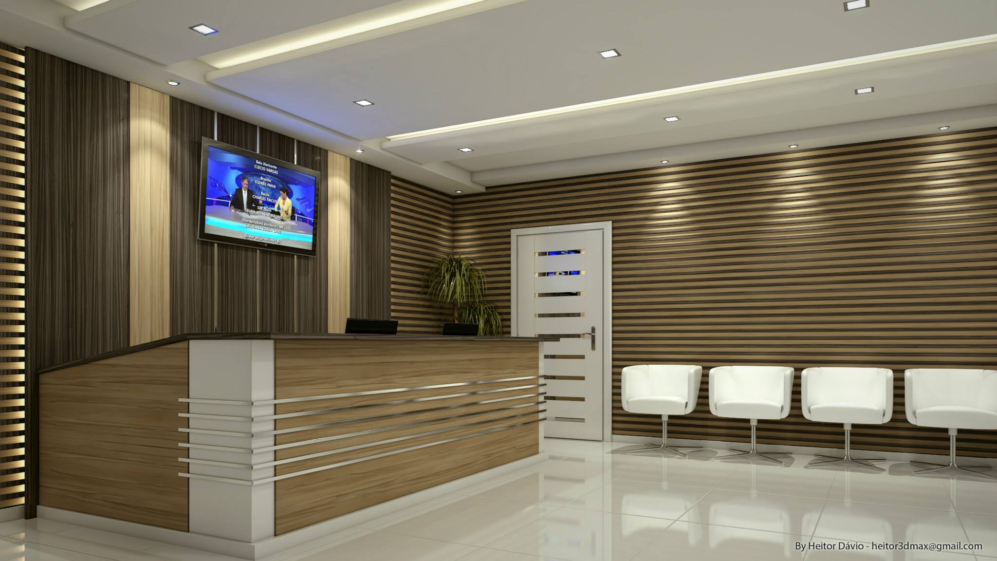

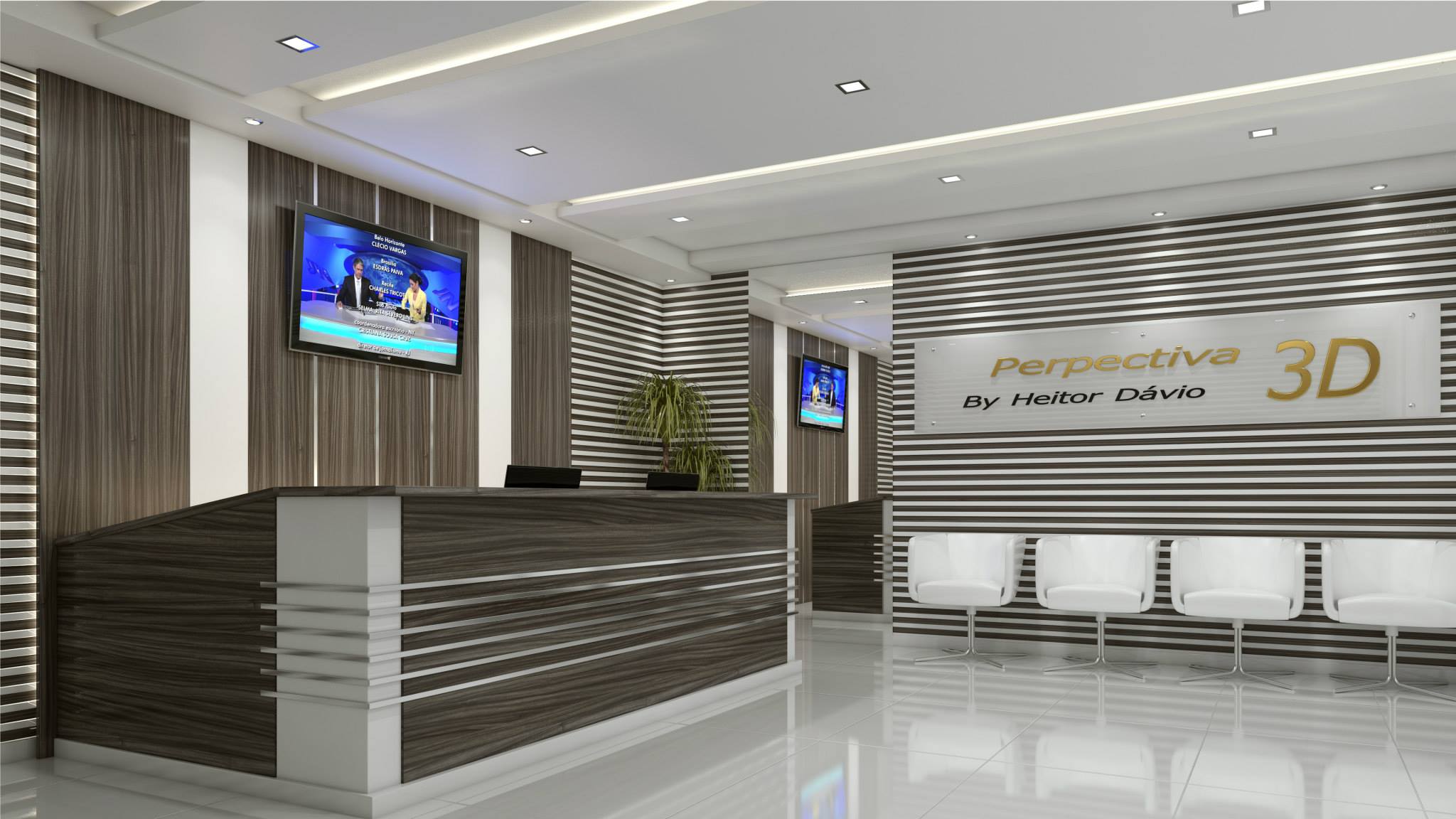

Mais uma imagem finalizada no mental ray. Sinceramente sofri horrores para fazer este render! Havia colocado um espelho do teto ao chão e quando renderizava o ambiente todo ficava normal porém a imagem refletida no espelho ficava com algumas manchas no teto. fiz de tudo que sabia, e as manchas persistia, até coloquei o Final Gather com qualidade máxima para renderizar somente naquele local e só diminuiu um pouco[:(]. Então desistir e coloquei uma porta no lugar. Ficaria muito agradecido se alguém me informasse o porque disso.
Desde já agradeço a todosm e fica a imagem para comentários e sugestões.

Obrigado Guilherme! Depois de 4 dias tentando de tudo, descobrir que o mental ray tem esta deficiência para projeção no espelho, e para isso existe um script \"Render Optimizer\" que resolve o problema.
Veleu Heitor... obrigado por compartilhar a informacao.
Conheço esse render optimizer, so nao entendi como ele resolvo o problema. Seria na hora de converter os materiais MR?
João Freitas. Neste script tem uma vasta opções que depois vou estudar com mais atenção. Porém nele existe um menu \"FG\" (Final Gather) e neste menu tem um ítem relacionado a projeção. apenas marquei a opção reflection prerejection e o problema foi resolvido.
