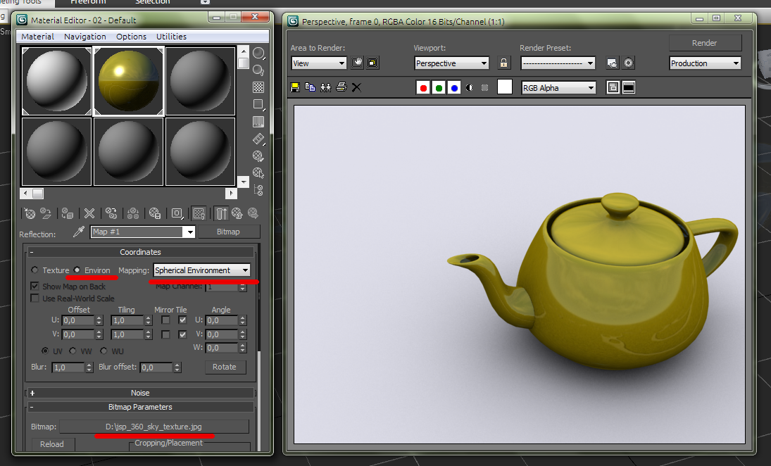

Gostaria de fazer reflexo usando um bitmap no VRay Mtl igual como eu faria no material padrão (uv spherial em environment). Como dar esse mesmo efeito no material do V-Ray?

É um personagem que usa óculos. Nos óculos, eu gostaria de usar um bitmap para simular reflexo, algo entre 20% a 25% de reflexão. Esqueci de mencionar. É no Maya 2011. Mas os parâmetros do V-Ray tanto para o Maya quanto para o 3ds Max são os mesmos.

É isso que eu preciso fazer, mas usando o VRay Mtl... O bitmap que usei de reflexo foi essa imagem: http://www.neuroworld.ws/tutorials/jsp_sky_sphere/jsp_360_sky_texture.jpg
O VRay Mtl possui opção de mapas assim comos os materiais do Mental Ray e os padrões do max. Você deve ir a aba maps selecionar o campo reflect e então escolher a opção Bitmap, assim como se faz no material padrão. Segue uma imagem de exemplo.
