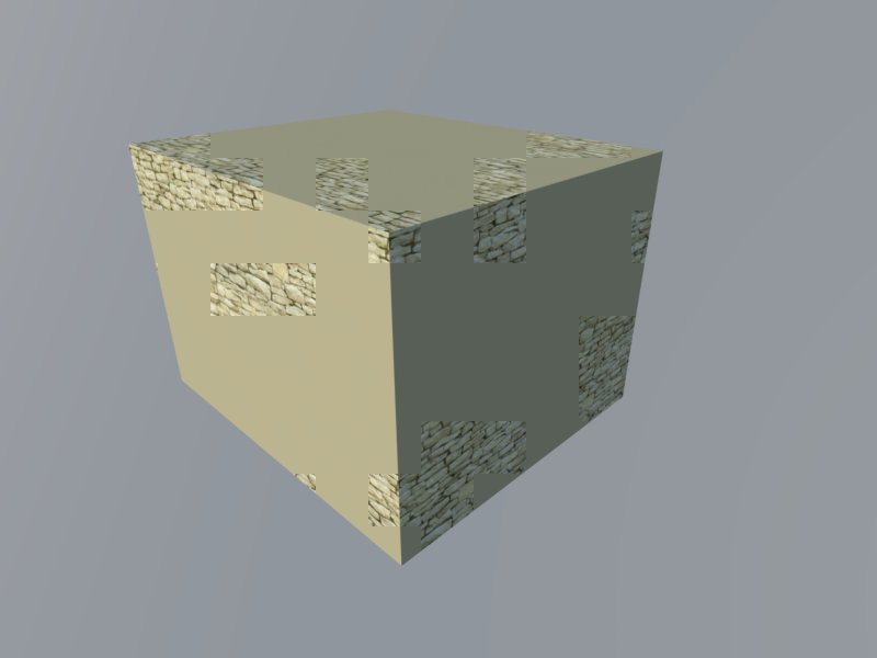

Galera, eu consegui usar o recurso "distributed render", no qual permite que outros pcs(slaves) ajudem a processar a renderização, otimizando o tempo. Porém, estou tendo problema com as texturas, os pcs slaves não estão reconhecendo-as e nas áreas que eles renderizam ficam apenas uns pontos do material sem sua devida textura. Eu já compartilhei a pasta de texturas com os outros pcs, mas mesmo assim eles não estão reconhendo o diretório ao que me parece. Peguei a imagem acima em um fórum onde o usuário apresentou o mesmo problema, só que ele usa o SketchUp. Alguém sabe como devo proceder? Desde já agradeço!

Então Giane, acho que matei a charada! Baixei um programinha chamado SyncToy, da microsoft mesmo e tudo se resolveu! Sincronizei os computadores, compartilhei a pasta das texturas e mudei o diretório lá no maya e deu certo! De qualquer forma, obrigado MESMO pela ajuda! =)
blz era mais ou menos isso que eu ia falar saca quando acontece isso eu abro o arquivo max nas outras maquinas e direciono as texturas que faltam via rede...
