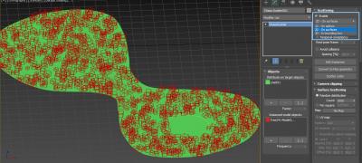

Olá, colegas. Espero que estejam bem.

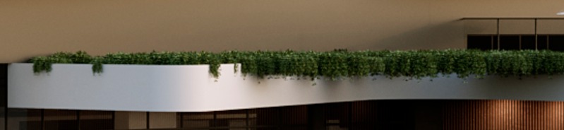

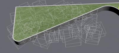

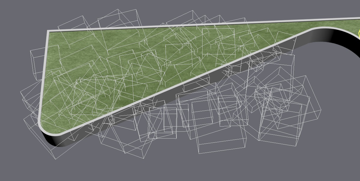

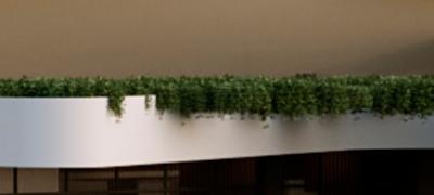

Estou com uma dúvida com relação ao chaos scatter, tô tentando colocar vegetação em uma superfície com formato irregular e fica desse jeito como na imagem anexa. A vegetação se espalha no espaço vazio, sem superfície, e fica voando no render.
O que estou fazendo de errado?
Outra coisa que tá me incomodando é o tamanho idêntico da vegetação... tô colocando uma variação de escala de 30 pra 120 e rotação de 360, mas parece tudo igual. Só tenho um bloco de vegetação que se aproxima da referência pedida pelo meu chefe, esse é o problema? tenho que variar os blocos?
E por último, vocês tem indicações de onde posso comprar bons blocos de vegetação?
Muito obrigada!
Oi Bruna, tudo bem?

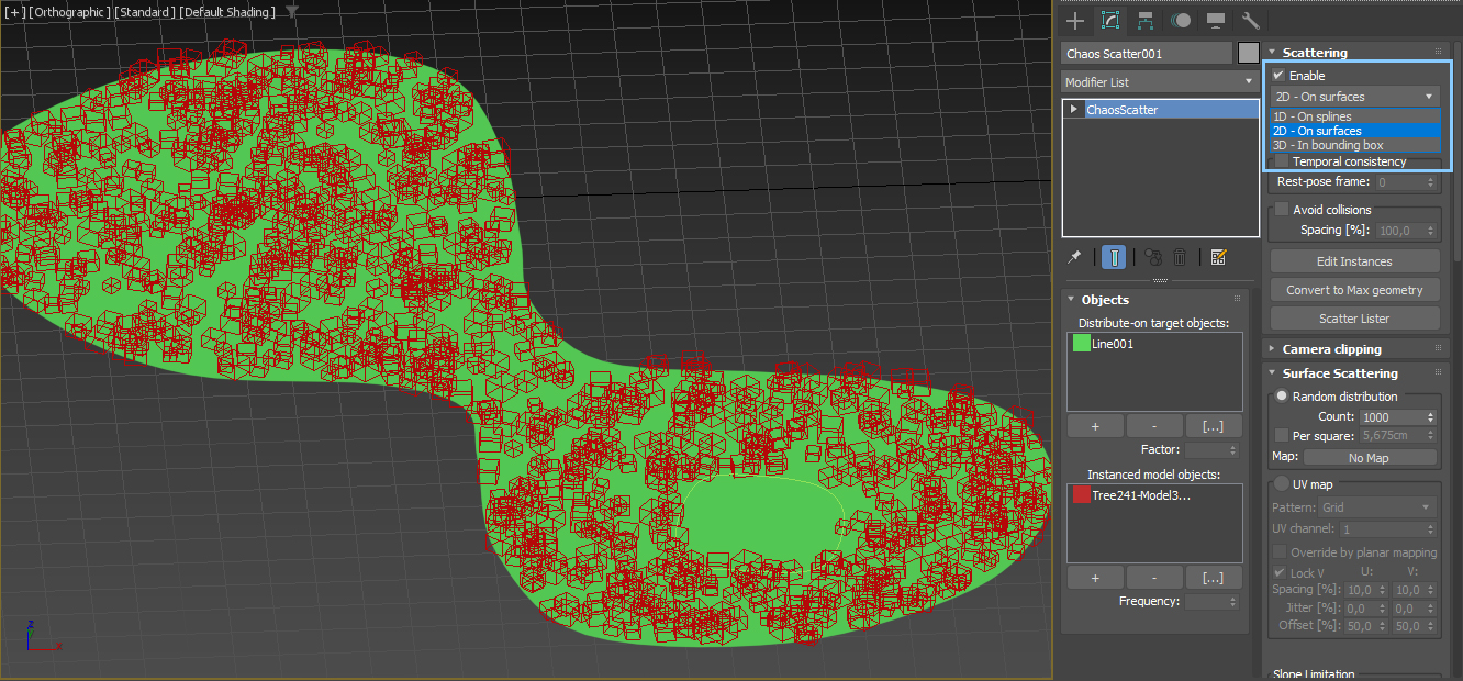

Realmente não é normal, pois você pode escolher distribuição por Spline, por superfície 2D e por objeto 3D no segundo menu dele, já que no primeiro é para adicionar os objetos, como mostra a primeira imagem em anexo.
Ele vai distribuir os objetos de acordo com a opção que escolher e os objetos que indicar, então, não é para sair para fora.
Entretanto, se a escala do objeto estiver alterada, estiver negativa ou coisas deste tipo, pode afetar o resultado.
Neste caso você resolve aplicando o Reset-X-Form no objeto e colapsando.
Se o seu canteiro é um Mesh só com a grama e a mureta juntas, é melhor separar a grama para aplicar o Scatter.

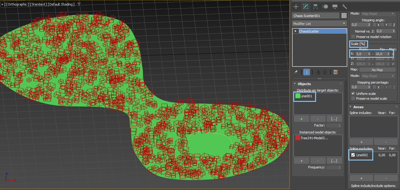

Sobre a escala, basta ajustar os valores mínimo e máximo no menu da transformação igual você falou que fez e olhando na sua imagem, os Dummies dos objetos parecem estar com tamanhos diferentes, então, também é estranho se na renderização estiver saindo tudo igual.
Também pode excluir áreas da distribuição criando linhas e adicionando no painel Areas, como mostra a segunda imagem em anexo.
Sobre ter apenas um bloco da vegetação escolhida, isso deixa o canteiro muito igual, o ideal é ter algumas variações para ficar mais natural, mas usar apenas um bloco não vai dar estes defeitos que comentou.

Boas Bruna, tem a opção edge trimming no scatter, na aba surface scattering e tem um mapa na aba chaos scatter chamado edge trimming que pode ajudar também.

Agradeço imensamente pelas respostas!
O problema era no arquivo (muuuitas alterações). Passei a modelagem pra um novo arquivo e refiz os elementos que receberiam a vegetação, deu certo!
Obrigada pela paciência! hehe

Tudo bem e você, André?
Obrigada pela ajuda, sempre muito paciente e didático rs
O problema estava no arquivo, quando passei pra um novo e refiz os elementos, esses bugs foram corrigidos.
