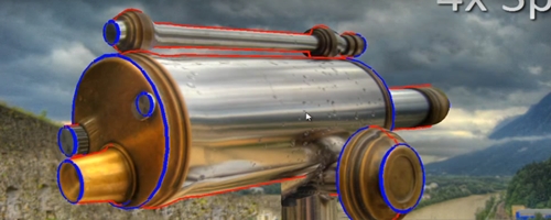

O 3-Sweep é um novo Soft que será apresentado na Siggraph Asia e permite extrair objetos 3D texturizados a partir de uma única foto, ainda preenche o fundo onde o objeto estava para editar a posição na foto, mas tem certas limitações.
Veja abaixo o vídeo do programa 3-Sweep, que será apresentado na Siggraph Asia na semana que vem.
Ele permite extrair objetos 3D texturizados usando uma única foto e faz isso com facilidade, ainda preenche o fundo da foto onde o objeto estava para poder editar a posição e rotação do objeto na imagem.
Mas o Soft tem certas limitações, ele trabalha apenas com objetos tipo Hard-surface com um eixo bem definido, pois o 3D é gerado por meio de Sweep igual o Sweep Profile do 3ds max.
Portanto, não poderá extrair e reposicionar pessoas nas fotos, também apresenta problemas com objetos côncavos e transparentes, mas é uma ótima tecnologia que está se desenvolvendo.
