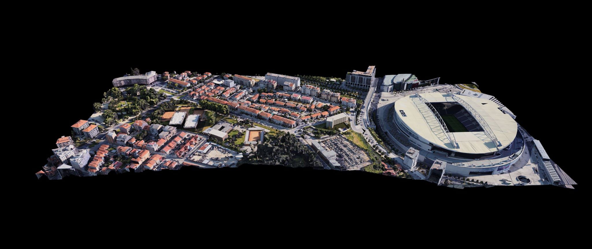

Veja uma integração de um edificio que modelei, usei essa técnica para inserir no local de construção.
E um video que fiz quando experimentei essa técnica.
https://www.youtube.com/watch?v=9DXu21Wj0eA

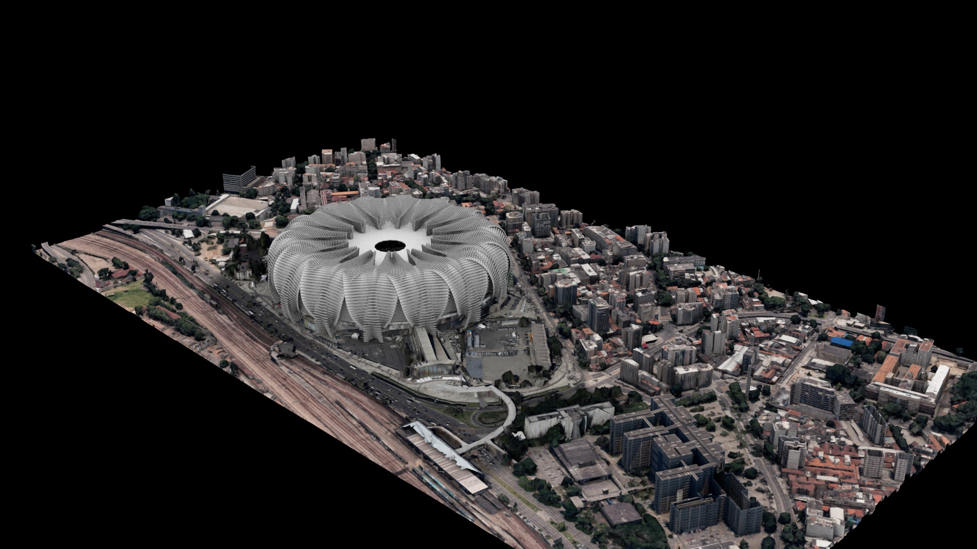

Uma coisa, a malha desses modelos do google não é boa ela só serve para fundos ou imagens tipo drone.
Para ficar bem teria que ser fotogrametria.

Pena q a malha não seja 100%.
Legal né, cuti paca. Uma coisa que eu queria descobrir era como manter a malha na maior resolução possivel, pois o 3d puxa a resolução do google, que muda conforme a distância ( como o Eder Xavier explicou no video ). Quanto maior a área, mais lown poly fica.

Sobre a malha não ficar 100%, acho que é por causa da questão do LOD que comentei na resposta do Max, precisa capturar pequenas partes por vez e juntar no 3ds max, pois quanto mais perto estiver, mais detalhados ficam os objetos.
