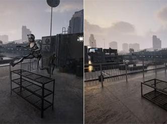

A Epic Games publicou o vídeo da palestra que ministraram sobre animação de personagens no Unreal, os apresentadores abordam o novo Live Link entre o Cascadeur e o Engine que permite transferir a animação em Real-Time.
