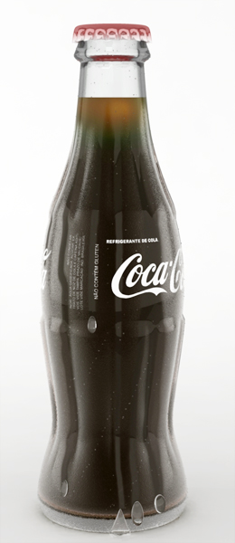

Olá pessoal...segue uma garrafa que fiz já faz algum tempo...aceito criticas e sugestões. valeu

muito boa, deu até vontade d bb uma... ajusta o material da tampa, ta trasparente.

Ta muito bacana a garrafa cara, o líquido ficou um pouco estranho próximo a tampa, ele ta um pouco esverdeado. Vou dar uma dica para vc incrementar a sua cena... Faz um gelo fino ao redor da garrafa, igual aquela cerveja estupidamente gelada quando vc tira da geladeira e ele chega ficar com um "véu", hehe. Pra fazer isso é simples, basta vc fazer um mix do material do vidro com um material vítrio não tão transparente e mais esbranquiçado, ele tb tem que ser bem mais opaco, e um bump leve e fino ficará bom. No mapa do mix vc usa um procedural noise. Vai ficar muito legal o resultado.
aew cra ta bom mais achei as gotas pouco realistas acho q tao meio grandes

ta tudo massa hein......a modelagem ta show,agora so falta msm da um revisada no materiais esse verde ai q o tiago mencionou ta estranho msm..... abços

Ja ta muito bom! So da uma olhada melhor nesses materiais mesmo que vai ficar show! :) Parabens! Vlw
Pessoal...antes de tudo obrigado pelas dicas e os elogios gilcimar - Legal cara... a sua também está ficando boa... saulo lísias - Qual parte da tampa? São dois materiais na tampa...um vermelho em cima e um cinza em baixo, os dois são reflexivos... tiagodmed - valeu... na verdade eu troquei a cor no photoshop (e não fiz certo....só depois fui ver que estava verde ainda). Quando fiz o liquido, eu apliquei o material sss subsurface e regulei para uma cor próxima à da coca....então, quando renderizei (com a garrafa), ele se tornou esverdeado.....tentei trocar o material do vidro e mexer nas configurações do material sss mas o resultado foi verde.... tem alguma idéia do que possa ser? Vou fazer o gelo em volta também acho que vai ficar bom ehhe
