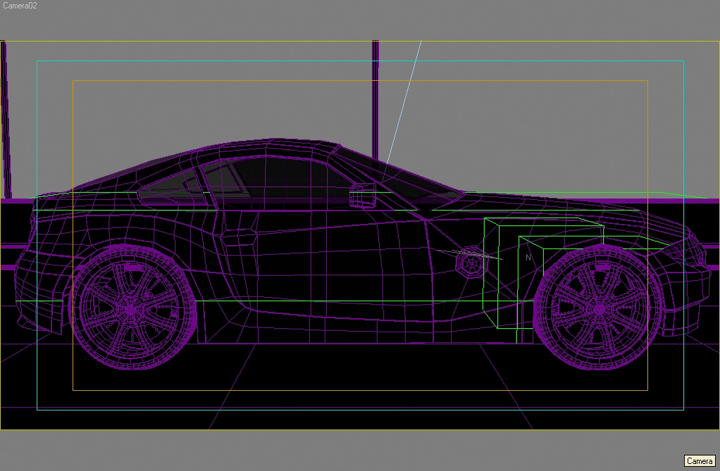

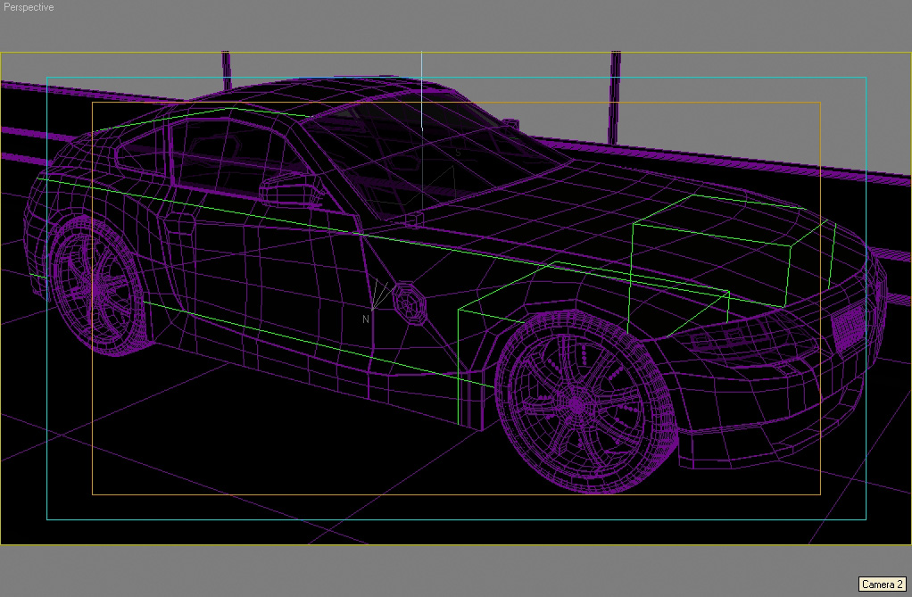

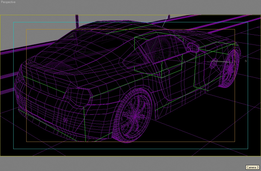

Vlw Rafael. Segue ai 3 Wires,agora vo coloca pra renderiza, e vo durmi, hehe assim "não" precisa fica esperando hauahua Té +
Kra a tua modelagem tá boa, mas o modelo que tu tá modelando tem várias versões que mudam alguma coisa de uma para outra. Está faltando a tampa do tamque do lado direito, o logo da bmw na traseira, a lateral na porta está muito para dentro sendo que no meio ela arredonda um pouco para fora, a lanterna traseira também está diferente. Falta a sinaleira de freio atráz. O parachoque traseiro está com muita profundidade no recuo, e a grade como o pessoal já falou. Com estas modificações teu modelo vai ficar práticamente uma réplica. Isto depende de qual versão vc está modelando .Vlw

yakorj - vlw pelas dicas, sobre qual modele eu estou fazendo, eu to seguindo a blueprint e com algumas imagens que peguei na net, o logo na traseira eu fiz antes de fazer o render, mas nesses prints ai eu ainda nao tinha feito, a lanterna traseiraeu fiz de acordo com as blueprintes e com algumas fotos tbm, a sinaleira eu também fiz agora, e a grade ja arrumei. Rajadeira - hehe vlw! dino.lopes - Intaum cara, ele fica arredondado, mas não um "circulo" certinho, com 5 ou 6 lados (ou ateh mesmo com 4) quando se aplica o smooth, ele vai ficar redondinho, certinho. O dico de freio é feio com lines, primeiro você cria um Donut, depois vc cria 4 circles pequenininhos (que serão os furos) aplica um array nele, com algumas cópias pra ele rotacionar em 360º graus, agora vc da um attach nessas lines, e aplica um extrude. Té +

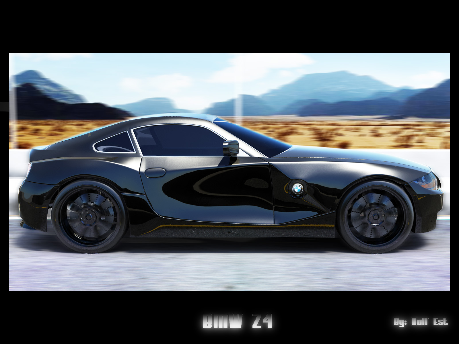

E ae dino.lopes, ainda bem que deu certo. :D Agora termino o render, dei ua ajeitada no photoshop. Té +
MUITO LINDO!! parabens!! manda mais de outros angulos parabens!!
Vlw Rafael .RP, por inquanto so tenho nesse angulo, hehehe mais depois vou renderizar em outro angulo, e posto aki mais tarde. Té +
beleza? o carro ficou muito bom. voce ta fazendo carro rapido...hein? só da uma olhada perto da maçaneta que tem uns amassados ali. não sei se é final, mas reparei que voce esqueceu de fazer as pastilhas de freio. fique atento na hora de criar o radial blur das rodas, pois o disco e a pastilha se destacam e ficam estaticos.
