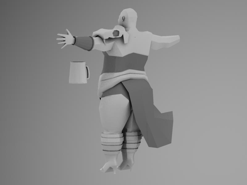

Cara, a malha ta limpa, muito decente... Realmente promete isso aí, qnto aos edges loops dá uma pesquisada pq ta faltando (por exemplo no cotovelo e nas virilhas), a junção da mão com o braço ta estranha, são peças separadas? Ela não ta parecendo homem não, na verdade ta tudo muito certo, velho... qndo colocar o cabelo vai perceber isso.. segue as dicas do blackviking (o cara manja) Abraço, e firme aê
blackviking, vou dar uma checada na silueta agora, não tinha pensando desse jeito vou por tb os edges onde voce falou brigadão diego, a mão ta separada sim, no antebraço vai ter um bracelete/armadura que to pensando em fazer na mesma mesh do braço mesmo, ai acabei largando porco desse jeito vou colocar os edges nas virilhas tb, valew o toque ai to olhando agora que parei pra almoçar e acho que o obro ta meio largo, vou dar uma estudada diminuindo um pouco abraço

bom, ai vai o up da noite agora só volto a mexer no sábado como arma magica estava pensando em um chicote, bem masoquista, mas ai surgiu a idéia dela ter uma caneca mágica, com a qual ela poderia enfeiticar os demonios, mas não si se to avacalhando demais dai... talvez eu volte pro chicote to postando com wire e sem para qualquer sugestão sobre os poligonos ps: nenhuma referecia com a relação mulher gorda e cerveja foi levada em conta abraço

nossa, ta ficando muito massa cara. só uma coisa, não sei se vc prefere trabalhar isso melhor depois, mas a mão ta sem volume, tipo, ta meio fina demais e "reta" entende? não sei se vc vai faze isso no zbrush dps, mas em todo caso... a idéia da caneca é legal, muito orinigal. hehe, vc ja partiu pra esse lado alternativo mesmo, manda bala, ta ficando bom.
dei uma mexida nela trex, valeu o toque

hahaha, juro que ja pensei em "coxa de galinha do mal" mas a idéia era essa mesmo do blackviking, foi minha namorada que deu a idéia mas ela jura que não, na verdade ela sugeriu da gordona ser tipo uma sereia, que enfeitiça e leva pra morte, no caso da gorda precisaria de um esforço a mais (ai seria a caneca), mas to achando que é um pouco de exagero eu to enrolando pra ir pro zbrush, to com receio de comecar sem tablet e me frustrar cedo, to com uma emprestada que não funciona e outro amigo vai me emprestar uma com mal contato =] qq coisa ainda tem outro amigo queja falou que empresta uma graphire que ele não usa, mas só daqui 2 semanas o bom da gorda que celulite que não tem muito padrao nem anatomia blackviking, me tira uma dúvida, sei que pra low poly as vezes a malha fica com umas aberturas em lugares que não vão aparecer, é muito ruim se aparecer? a parte de baixo das armadura eu to economizando alguns poligonos mas to achando que vou ter que fehcar td abraço

Olá Idotto rsrsrsrrs coxa de galinha do mal é apelação rapa! Não entendi muito bem a sua pergunta, que tipo de abertura que vc está falando? Valew mha!
