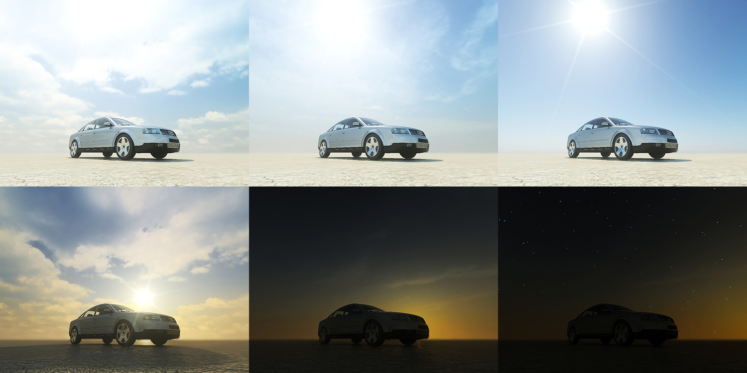

Estudo mrsun + mrsky com nuvens!!
Por: clebercmds
Em: 28/10/2009 16:15
Salve galera da 3d1. Acabei agora um estudo sobre atmosfera e ambientes naturais com mrsun e mrsky da daylight system... Embora não são indicados para animação, fica muito bom para arquitetura. Sem plugins, como o vue stream... Não ficou muito legal as estrelas do 3dmax... não consegui aplicar no bitmap, pois não encontre imagem hdr a noite... Se alguem souber onde consigo boas imagens de céus em hdr, agradeceria muito... As que eu usei são jpeg, peguei do site cgtextures e editei no ps....Abraço a todos da 3d1

Julianok... junto a daylight system com as mr sun e mr sky, eu sempre uso o photografic exposure. Você pode controlar melhor a exposição, evitando alguns estouros de luz. Uma dica é você usar a setagem que vem por padrão nele, para cenas externas, internas, noite e dia. Cuidar a intencidade das luzes photometricas. Você tambem pode usar os presets ja configurados das luzes photometricas, junto com os presets do photografic exposure, para conseguir uma base para alterações. Agora, luzes photometricas, mais mr sun e mr sky, você tem que ir arrumando a intencidade das photometricas, em alguns casos até configurar a energia independente... Abraço!!

Julianok... Não entendi muito bem!! vou tentar lhe explicar como eu fiz esses estudos!!! Com o shader da mr sky, do daylight system, no material editor, apliquei um bimap no canal do haze da mesma, setado em 15. Alterando o valor output para 8 do bitmap, pode varia de 1 a 10, dependendo do bitmap ou hdr que você usar. No photografic exposure, somente alterei o valor para 14 no exposure value (EV). Abraço!!
