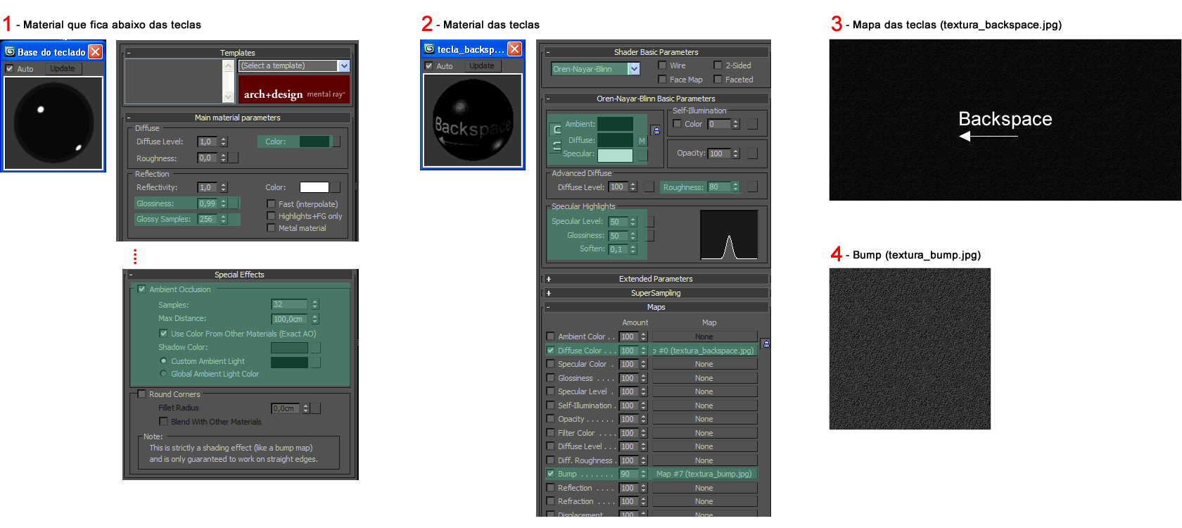

Olá pessoal da 3d1. Gostaria de agradecer pelas respostas. Valeu mesmo! Seguem as configurações conforme prometido. É complicado postar este tipo de informação quando não se tem muita experiencia, pois corro o risco de passar uma informação incorreta, por isso peço desculpas por qualquer falha e que os amigos mais experientes identifiquem o que estiver errado. Da forma com está este reder de 1920x1080 demorou 2h:03. Muito obrigado. Grande Abraço!

Olá Pessoal da 3D1, boa tarde!!! Eududu e danilo_icf, obrigado pelas dicas valiosas e as configurações propostas, fiz as alterações nas minhas configurações e o tempo de render baixou de 2h:03 para 1:30:56, porém tive a oportunidade de verificar que ele demorava mais no material arch+design que está abaixo das teclas (as configurações deste material estão nas imagens acima). Resolvi alterar esse material para um Blinn com Raytrace no canal Reflection, pouca coisa. Daí o tempo de render baixou para 0:31:53. E ficou ainda mais parecido com meu teclado. Hehehe. Danilo, cara obrigado. Essa quantidade enorme de informação vai virar um documento impresso mesmo amigo. Valeu. Ta aí a imagem. Abraço a todos.
