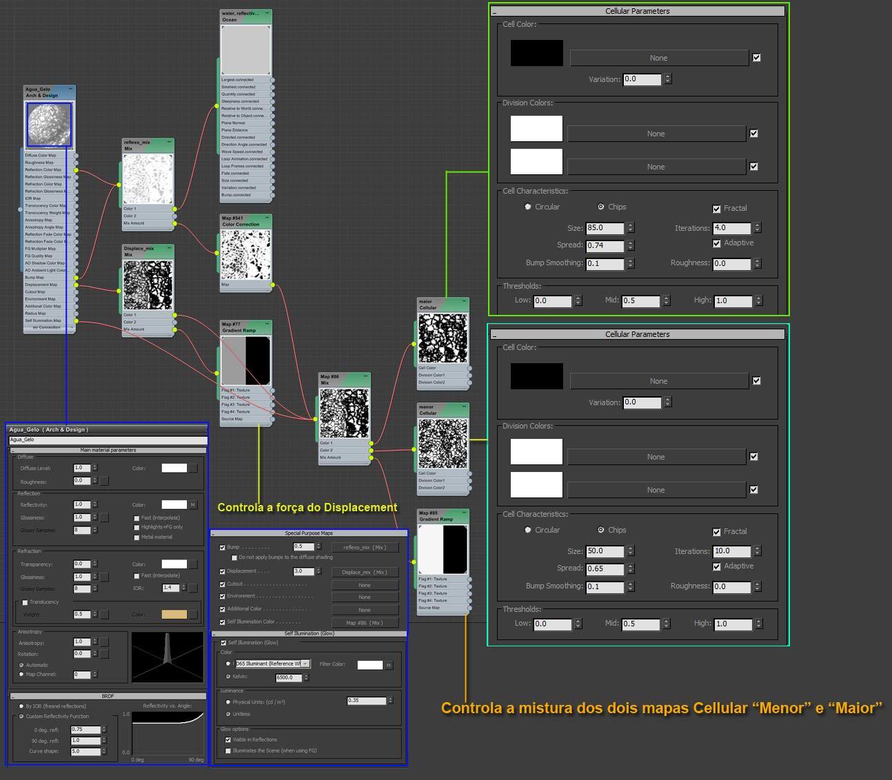

Fala galera, tudo bem? Primeiramente quero desejar um Feliz Natal e um EXCELENTE ano novo a todos. Que Deus abençoe todos vocês! Muito obrigado pelos elogios e criticas! Sobre o Material da água, segue uma visão geral e alguns detalhes aí: E o Resultado: Não tem muito segredo não! É claro que o tamanho dos mapas Cellular podem varias de acordo com a cena. Acho que o único segredo mesmo está no Self Illumination e no Gradient usado para definir a força do Displacement, pois com ele eu consigo controlar a altura dos gelos que estavam mais perto ou distantes da câmera. Desculpem se ficou um pouco enrolado, é que nunca escrevi algo do tipo, e não sou muito bom para essas coisas. Bom, se alguém tiver qualquer dúvida é só me perguntar. Abraços, André

Olá galera! Fico muito Feliz que tenham gostado! Vou ver se consigo faze um vídeo sobre o material do gelo na água. Acho que só essa imagem não deu pra pegar legal! Feliz ano Novo a todos aí!!! Tudo de bom!! Abraços, André
