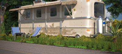

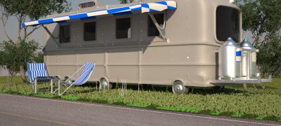

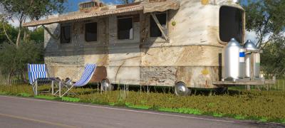

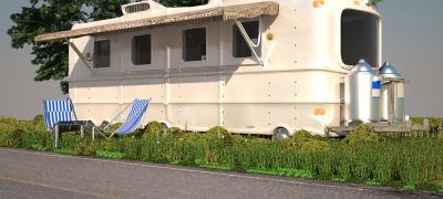

Olá pessoal da 3d1... boa tarde a todos!! [:D]
Estou postando aqui neste post, um dos meus mais recentes trabalhos pessoais de uma cena 3d de um trailer sob rodas, modelado inteiramente no Maya 2013. exceto as vegetações 3d.
Esta cena 3d é uma das que mais legais de se fazer, porque tentei com ela ( cena 3d ) passar uma sensação de paz e tranquilidade.
É uma cena de um trailer sob rodas, cuja ideia foi fazer uma cena com foco na paisagem ( natureza ) e cujo seus donos ( trailer ) são um casal de velhinhos, que viajam pelo Brasil e pelo mundo afora. Não quis colocar pessoas em 3d para não \"poluir\" mais a imagem.
É uma cena 3d modelada toda no Maya 2013 e renderizada no 3ds Max 2013 usando o render V-Ray adv. 2.40 e pós edição usando o Photoshop CS 6.0, ok??

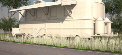

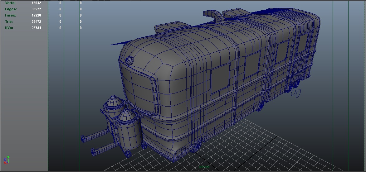

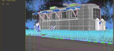

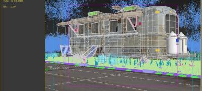

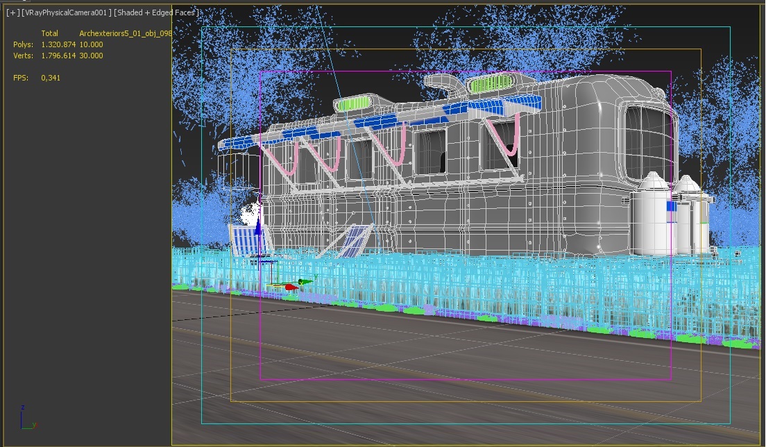

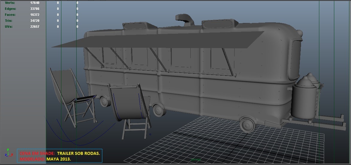

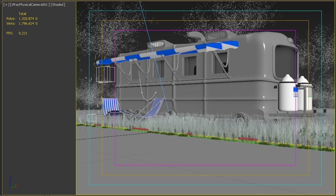

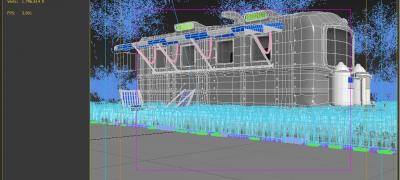

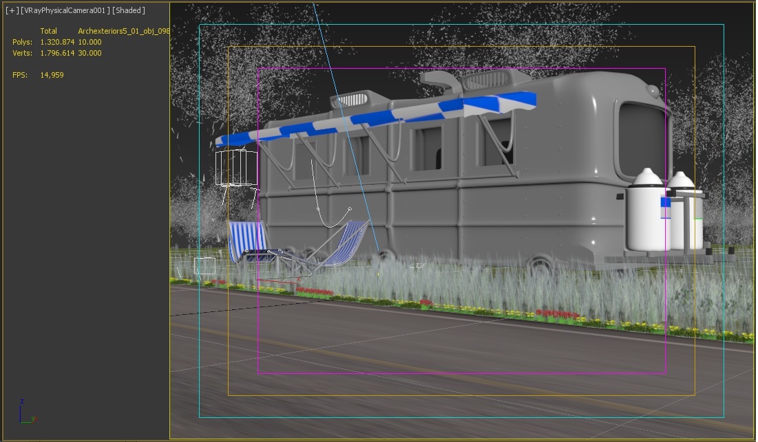

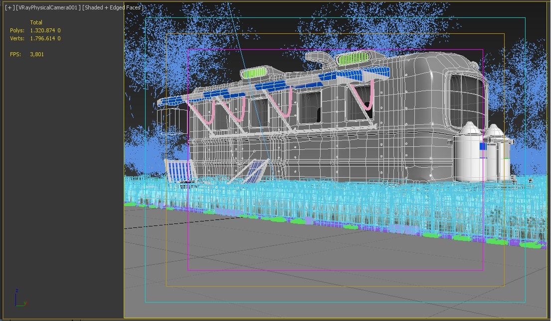

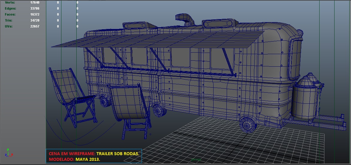

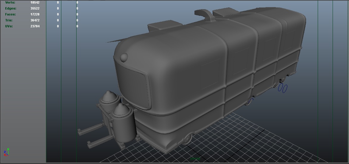

A seguir posto imagens em \"wireframe\" e \"shade\" do trailer sob rodas com o desenvolvimento do trabalho. Espero que gostem pessoal.
Qualquer crítica construtiva e comentários são sempre muito bem vindos.
** Link em alta resolução:
1.0- Maya 2013
2.0- 3ds Max 2013
3.0- Render: V-Ray adv. 2.40
4.0- Photoshop CS 6.0
Forte abraço e sucesso a todos.
\"FORÇA & CORAGEM SEMPRE\"...
show de bola danilo parabéns cara !!!
só o mato seco que não gostei mais isso e questão de gosto.

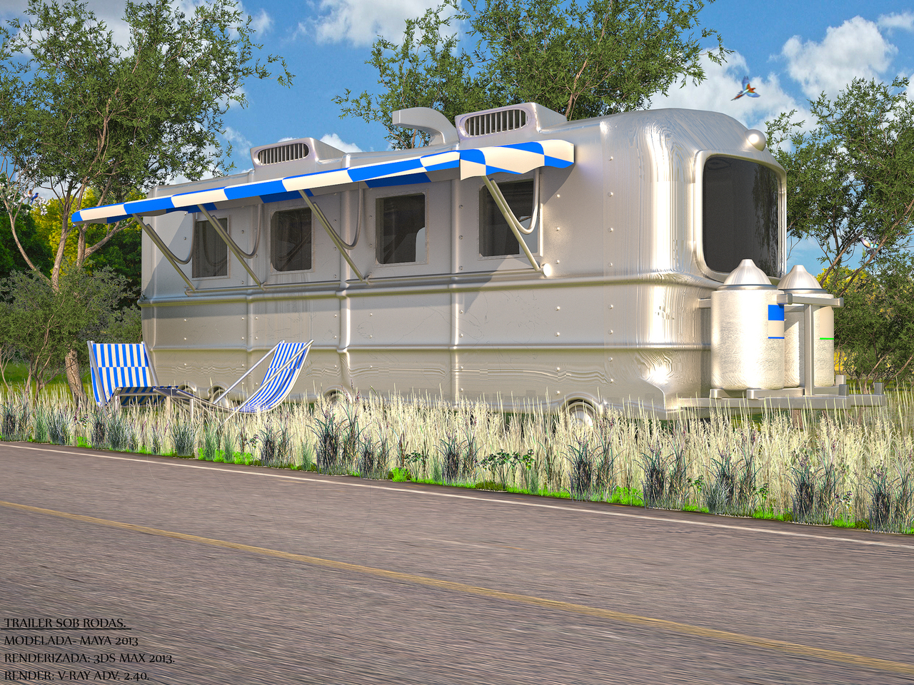

Grande Danilo:D
Muito legal a cena..acho q vc podia melhorar algumas coisinhas pra ficar show!!
1-O trailer vc podia trablahr mais os materias e colcoar algumas corees diferentes pra dar uma quebrada nele..esta muito igualzinho.
Parece q vc slecionou ele todo e palicou um unico material.
O material do toldo, eu particularmente nao gosti dele assim uqadriculado.
colocaria um material so com um dirt pra dar uma quebrada.
2-Vale a pena dar uma trablha muito boa nesse asfaltao..ainda mais por ele estar em primeiro plano.
parece q a textura esticou um pouco.
eu colocaia uma sujeira nele com paint do multscatter
3- A vegetacao nao esta legal:(
principalmente esses a frente do trailer.
Ficou muito clonado..tudo igualzinho.
A grama ficou muito saturada..chamou muita a atenção.
Algumas estao secas e ela esta muuuuito verde.
É isso:D
Nao briga comigo nao..hehehe
aí Danilo,. blz??
tá bem modelado, e a vegetação de fundo tá legal...
fui comparar com alguns trailers....
e olha aí
http://wp.clicrbs.com.br/estilocasaecia/files/2011/03/airst_exthofarc.jpg
1 - dá um tapa na grama da frente... se tu cerrar ela pela metade fica mais massa. e mistura mais o seco com o verde...
2 - coloca umas luzes de indicação tipo este da foto.. que vai ganhar um ar maior de realismo.
3 - o suporte do toldo, tira os 2 centrais... deixa só os dos cantos, pro toldo parecer que desenrolou... tipo toldo de janela de casa.
4 - troca o mapa do asfalto.. e coloca alguma rachadura pra num ficar tudo muito certinho....
olha este outro...
http://midia.iplay.com.br/Imagens/Fotos/002878.jpg
até mais.

SaavedraCG: oi SaavedraCG!! tudo bem?? Muito obrigado pelos seus comentários, quando postei aqui no site 3d1 esta imagem, foi mesmo pra receber \"críticas construtivas\", não se preocupe...rsrs.
Concordo praticamente com tudo o que você disse, você é um ótimo artista gráfico e tem um olhar muito bom sobre os trabalhos em geral com 3d.
A ideia de criar o trailer foi exatamente para deixá-lo mesmo todo metálico. A ideia mesmo era deixá-lo todo metalizado com as janelas em vidro escuro. Mas suas observações são muito boas e com certeza, colocar mais cores nele ia deixá-lo melhor ainda.
Com relação ao toldo, vou ver se aplico um vray dirt mesmo para dar uma sujada nele.
Com relação ao asfalto, ele está com um mapa diffuse de asfalto, um bump com normal map da textura e um mapa specular do asfalto.
Acho que ele ( asfalto ) esticou um pouco por causa que é muito grande no comprimento e muito pequeno na largura, ai acho que \"forçou\" de certa forma a textura do asfalto. Mas vou ver como faço pra corrigir isso.
Com o \"paint\" do multiscatter vou ver se deixo o asfalto mais sujo e com umas poças dágua...rsrs.
Com relação a vegetação, essas secas são mapas de opacidade, porque o modelo original em 3d de cada trigo desse, tinha mais de \"50.000\" polígonos cada um, ai pra copiar cada um e sair colando ia deixar a cena 3d bastante pesada e impraticável de trabalhar.
Mas por um lado foi bom ter colocado esse matinho seco mesmo, porque eu queria que ele ficasse sem esse verde mesmo...rsrs.
As outras plantinhas pequenas e verdes à beira da estrada, são todas colocadas no Photoshop. Dei uma diminuída na altura delas, mas mesmo assim elas tendem a ficar na mesma posição, infelizmente.
Obrigado pelas dicas, \"SaavedraCG\". Vou rever sim com certeza essas suas dicas.

JOga o asfalto no zbrush e da uma brincada..
Depois cria uma mascara da cavidade e pinta de branco e preto pra vc usar com mapa do seco e molhado.
Uma coisa q ajuda muito nas texturas e colocar o blur delas q no default é 1 em 0,1
realça mais os detalhes.
Quanto ao trailer, ja q é um casal de velhinhos, eu faria \"tipo\" aquelas kombis dos anos 70..um tom pastel..e bem desgatadas e empoeirada...ja q eles viajam muito..essa ai esta zero km..ehhehe
Colocaria um Rack com algumas malas antigas..coisas q remeta a um casal de velhinhos..
Esse metal esta muito futurista..
A vegetacao eu trabalharia mais..
As da frente não estão cansado com as de trás.

No geral de cara assim que abri a imagem ja gostei, a questao agora é seguir o que os colegas ja citaram ae que nao falta muito pra chegar na imagem do link que o Wagner postou.
Na minha modesta opiniao acho que ainda nao ta passando aquela sensacao de tranquilo e sim de isolado, acho que se abrir mais a camera deixando ver algum outro ambiente... uma imagem onde tivesse mais um ambiente pra tirar essa sensacao de isolado.
e afastar um pouco do asfalto.
Olha no geral Danilo gostei demais da cena ta muito joia sem falar da modelagem que ta excelente! è isso.
