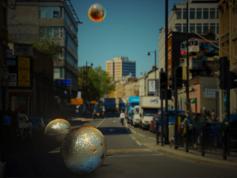

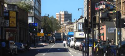

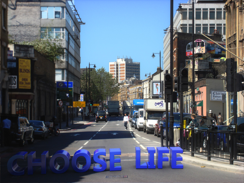

Eae galera! Minha primeira camera Match, com uma tratada no PS. C&C São bem-vindas e muito obrigado! Abraços!
A primeira imagem tá até enquadrada, mas a sombra não bate com a imagem usada de fundo. Os reflexos tambem são importantes. A segunda imagem nem tá parecendo camera match.
Aprendemos a voar como os pássaros e a nadar como os peixes. E não aprendemos a mera arte de vivermos como irmãos.
"monblanc" disse: A primeira imagem tá até enquadrada, mas a sombra não bate com a imagem usada de fundo. Os reflexos tambem são importantes. A segunda imagem nem tá parecendo camera match.
pode crê, e vc tem alguma dica? Como melhorar a sombra por exemplo.
cara eu tava vendo um tutorial sobre isso esses dias aki na 3d1 de matte shadows acho que com luz target ou dayligth ae vc direciona de acordo com as sombras da imagem real
tá aki o tutorial talvez ajude... http://www.tresd1.com.br/viewtopic.php?t=75267
nas duas imagens vc utilizou luz difusa se foi vray provavelmente vray light, use uma spot e nao ligue a opção area light, ou use o vray sun, na primeira cena achu q o angulo ainda nao esta certo o topo da letra tinha q estar menos visivel pouca coisa, o blur da segunda cena me incomodou bastante achu q nao tem nada a ver. no mais é isso aew cara achu q esta no caminho certo, lance e treinar bastante q tendencia é sempre melhorar, nao esquente com criticas, filtre isso sim, aew vc consiguira tirar bom proveito delas e evoluir! abrass
"Marcelo Rezende" disse: tá aki o tutorial talvez ajude... http://www.tresd1.com.br/viewtopic.php?t=75267
Manolo muito obrigado pela dica cara! Eu fico muito grato :D
"Ale Barbosa" disse: nas duas imagens vc utilizou luz difusa se foi vray provavelmente vray light, use uma spot e nao ligue a opção area light, ou use o vray sun, na primeira cena achu q o angulo ainda nao esta certo o topo da letra tinha q estar menos visivel pouca coisa, o blur da segunda cena me incomodou bastante achu q nao tem nada a ver. no mais é isso aew cara achu q esta no caminho certo, lance e treinar bastante q tendencia é sempre melhorar, nao esquente com criticas, filtre isso sim, aew vc consiguira tirar bom proveito delas e evoluir! abrass
Opa, então cara, eu usei o Mr.Sun e Mr.Sky, eu vou dar uma olhada nessas dicas e melhorar o posicionamento das imagens! Assim que euarrumar eu posto elas! Abraços mano.
Caro amigo percilliano Desculpe, só fiz a critica mas não dei pelo menos uma solução. A galera acima falou tudo. É só olhar nas imagens de fundo e colocar a iluminação que tu usou para gerar sombra do mesmo lado. Eu tambem apanho muito com camera match, principalmente quando tenho que centralizar por pontos. Você está no caminho certo. É assim mesmo, tentativas e erros até acertar. Abraços
