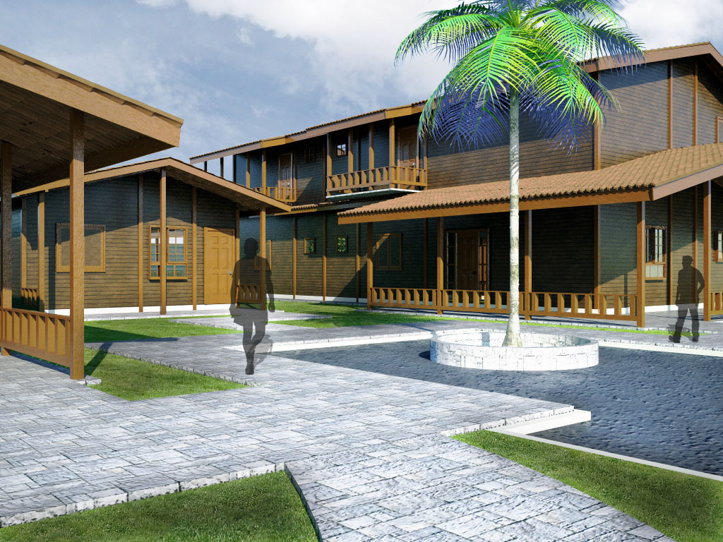

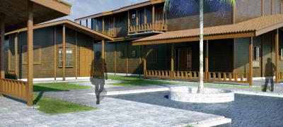

Bom dia, pessoal. Segue uma perspectiva realizada para a empresa Casa Real, de um condomínio de casas em madeira pré-fabricada. C&C e avaliações são muito bem vindas. Abraços!

ola Matt, tudo blz!??! bom, seu trabalho esta muito bom... mas achei algumas coisinhas na cena! - oq é aquele material cinza que fica em volta da palmeira?? seria terra? achei um pouco estranho... - as duas janelas pequenas, parece q estao vazando pro fundo, aonde dá pra ver a vegetação logo atras... e a outra de cima, parece q esta vazando pro céu tbm! pelo menos foi isso q achei!! desculpa qualquer erro meu ai... abraços!
E ai Matt! blz? nao sei se é meu monitor mas essa sombra de baixo da folha do coqueiro ta muio azulada? a modelagem ta otima e as casas para mim estao perfeitas tanto em txturas qnt iluminaçao! so achei estranho esse material abaixo do coqueiro refletindo! mas ta lindo esse trampo ai! parabens!
marcio: Valeu, amigo. O material cinza era pra ser asfalto, mas não ficou muito bom.. quanto às janelas, não entendi sua colocação... Dellos: Valeu companheiro! realmente, umas folhas do coqueiro estão meio zuadas, acabei esquecendo de corrigí-las.

opa gostei! curto cassas de madeira abraço
Matt, da hr essas casas de madeiras, o que o Márcio ta dizendo eh que as janelas, ou não tem nd atraz e elas estão muito transparentes, ou estão refletindo de mais o nada, quanto as folhas das palmeiras é só vc aplicar o material dos dois lados (2side eu axo), vlw maninho, parabéns...
BLACKPIXEL (18) 3271-2333 www.rvmaquetes.br30.com
iai matt...as casas ficaram show cara...os pisos poderiam ser melhorados....tanto como aquele coqueiro ali....blz? parabens velho
