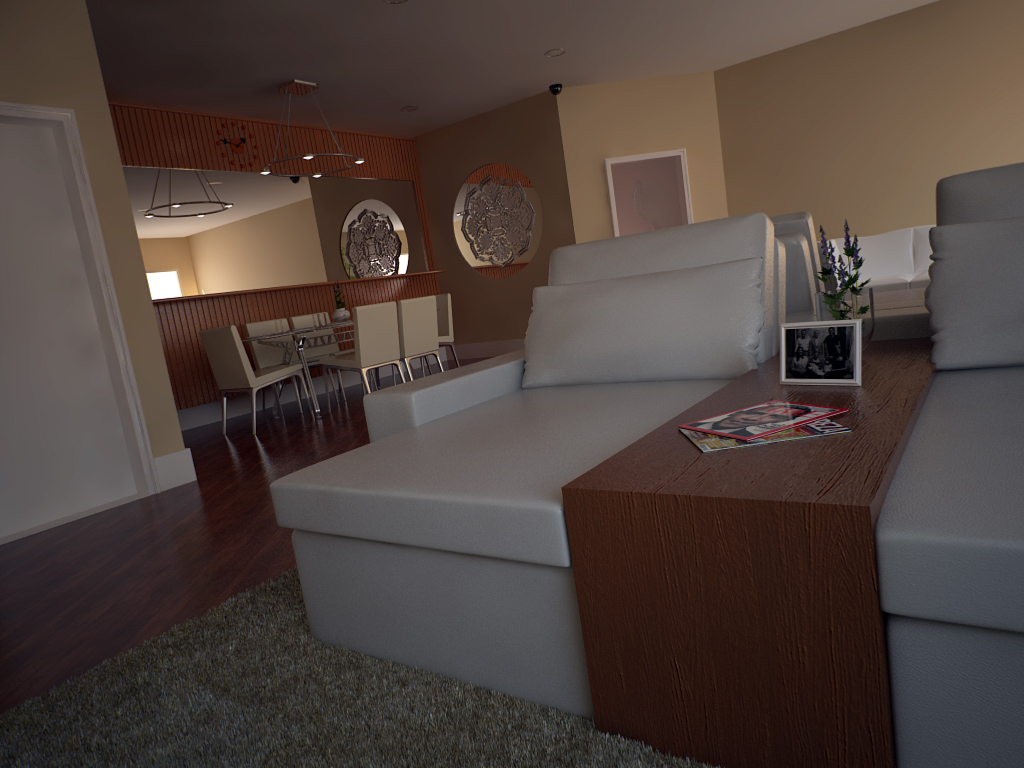

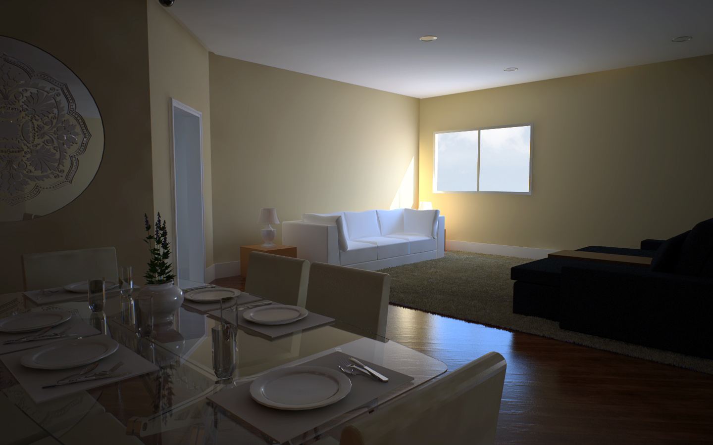

Valeu Shixa! Mais outra imagem!
Matheus P. Bueno - Arquiteto e Urbanista Portfólio disponível em: http://portfoliompb.blogspot.com/
Parabéns, muito boas as suas imagens. Faz o flare na luz da imagem da mensa de jantar que só falta isso.
UERJ
Valeu Robson! Pois é, era uma boa mesmo colocar um lens flare ali nas luzes.. nas próximas imagens eu me lembro!
Matt, tá muito bom, mas acho que a luminária da mesa tá só com um material vray light material aplicado nas lãmpadas...vc não colocou nenhuma luz ali, se colocar vai iluminar mais e vai ficar 100% deve tirar as manchas do teto por reflexão das luzes no ambiente em geral.
www.maquetes3d.weebly.com
Realmente, ficou precisando de uma rectangle ou point light ai pra dar uma melhorada nas manchas, acabei esquecendo no render final tb, mas blz, ficou até uma penumbra agradável..
matt..como sempre seus trabalhos são muito bons..pouco a se criticar....nao gostei muito da iluminação ali no sofa na ultima imagem..mas no geral tudo muito bom...

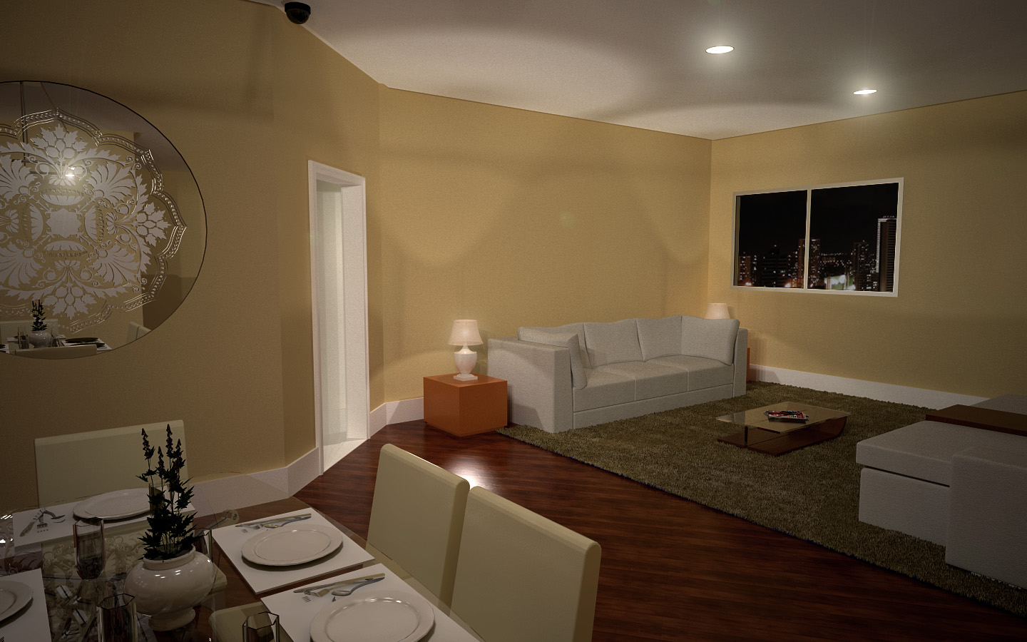

Pô Wagnertico, valeu mesmo pelo elogio! É sempre uma honra receber elogios de feras como vcs neste q considero o maior forum de modelagem 3D do Brasil.. segue uma pra fechar, agora noturna!
cara eu acho q era bom vc utilizar o camera correct ou se tiver usando camera vray clicar em Guess vertical shift nas configurações dela, para verticalizar as paredes....só se a sua intenção fosse essa mesmo.abraço e parabéns pelas imagens
