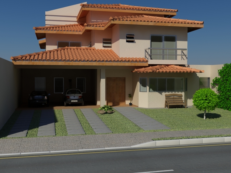

fiz um teste, onde na 2. tá com LEC normal contraste em 60 e brilho em 65 eu acho.... a 1 com contraste em 100 e brilho em 55 deixando as luzes com 1.0 e ligando o exterior daylight. acho q dá pra perceber bem a diferença q o contraste dá. as cores ficam mais vivas. .espero ter ajudado. o vidro usei o glass physical pen. hehe,,, como te disse acima.
a cena ta bem legal! mas tem realmente algumas coisas que podem melhorar! a luz pode ser mais forte! e como foi dito alguns materiais podem melhorar tambem! mas ta ficando muito bom! abraço!
Dellos-br --> Obrigado, estou tentando ajustar neste exato momento a iluminação pra deixá-la mais nítida. Estou tentando trocar a imagem hdr que estou usando como ambiente. Caso não fique bom eu vou experimentar modificações no gamma. Um abraço.

tira a hdr e deixa apenas o mr physical sky mesmo. é como uso.
Atualização básica. Agora está com GI do próprio MR Sun e tirei o HDR. Vou tentar mudar a grama e usar uma cor mais viva. Obrigado a todos pelos comentários.

tá bem melhor cara, mas acho q pode aumentar o brilho no LEC.. e dando um grau na grama vai melhorar trocentos % tou achando o vidro ainda estranho.
Serial, eu tive problemas com a setagem do João no caso do GI dele. Meu render não passava dos 67% de jeito nenhum. Mesmo assim, sem habilitar o GI achei que a coisa realmente funcionou como eu queria. To postando aqui o que tinha de resultado alcançado antes e depois na cena que tenho estudado. Quem sabe é seu Units Setup? Isso influência e muito vc deve saber... Eu perguntei a ele no post dele qual que ele usou e foi metros. Abração ai colega!
ae serial ta muito bacana tua cena, eu so mudaria ali na caixa de vento, como é de caibro aparente ela não tem aquela tabua de arremate , e também colocaria a goiva um pouco mais para dentro pois ta sobrando, e os carros eu acho que tão um pouco pequenos na altura em relação a porta que a principio é com 210 cm de altura o ford ka ta no meio da altura da porta, mais ta muito legal parabéns, voce modelou no max.....
Muito boaaaa :D achei meio fraca no contraste Serial bom, mais isso acho q eh questao de gosto abraçao
