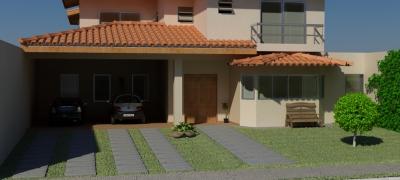

Olá pessoal, tudo bem? Se não me falhe a memória nunca postei nenhum trabalho ou estudo meu por aqui. Como estou pensando em colocar este projeto no meu portfólio, gostaria de críticas e sugestões, comentários, reclamações e tudo o mais que eu tiver direito sobre esta imagem. :) A vegetação é da Evermotion. A iluminação é baseada no Daylight [mr sun + mr sky]+ FG. 3ds max 9 + Mental Ray. Fiz apenas a parte da frente, por enquanto. Assim que terminar esta parte da casa, vou começar a fazer a piscina e o deck. Depois vou fazer a parte interna. Pretendo postar aqui neste mesmo tópico cada etapa. Um abraço.

Ai serial, blz fio? Cara, sua modelagem e texturização tá show de bola. Agora o render tá sem vida, apagadão saca? Dá uma olhada neste tópico http://www.tresd1.com.br/viewtopic.php?t=44982 que vc vai colocar essa sua cena como ela realmente merece. Eu tô usando as setagens do João Carlos e realmente a coisa realça. Vê lá e depois vc me conta. rs.

Olá, Acho que a ambientação, diagramação das telhas e a casa estão muito boa. Mas uns detalhes, o vidro parece muito fosco (não tem reflexo) nem diria a parte de transmissão (transparência), que pode estar com um angulo que não possibilite ver o lado interno. Uma dúvida, este Daylight é uma propriedade do Max? Ou é um programa separado que pode simular a iluminação natural? Sou usuário do Blender, e tenho pouca experiência no MAX. Valeu.

Ricardo Resende --> Obrigado pelas dicas, estou analisando as sugestões neste exato momento! Este tópico do João Carlos parece que vai servir de ajuda pra minha setagem sim. Sempre é bom contar com gente mais experiente pra agilizar o aprendizado. Obrigado! DermRach --> Muito obrigado pelos comentários. Vou corrigir o material do vidro, agora que comentou, percebo que realmente não está bom. Acho que alguns detalhes a gente acaba se acostumando a ver enquanto trabalha com a cena e aí na hora de fazer o render acaba nem percebendo! :) Sobre o Daylight é um sistema do próprio max pra simular a iluminação externa. Ele pode ser ajustado de acordo com a posição do sol num determinado local e horário. É um sistema muito bom e que permite muitos ajustes refinados. Alguns gostam e outros acabam não usando. Pessoal, obrigado pelos comentários... logo eu posto alguns ups da cena.

tá massa Serial como fez o telhado.? só precisa dar um grau na iluminação. .tá escuro demais. PS. O GUARDA CORPO e janelas são branco ou cromados??? tá usando o arch? o vidro vc pode usar o glass do mental ray, e mecher em algumas configs q fica bala cara... acho tb q vc pode aumentar os bounces do FG pra 4... e usar o logaritmich expousoure control. nunca lembro como se escreve

Serial, sua cena tá ótima!! Gostei do telhado!! Só achei que a cor da grama tá meio apagadinha e contrastando bastante com a cor viva da vegetação. Mas tá jóia!! Parabéns!!! Abração!

Wagner Souza --> Obrigado pelos comentários. O telhado eu modelei em poly e depois converti em mesh. As esquadrias e o guarda-corpo são de aço escovado, material A&D. Sobre usar 4 no Diffuse Bounces do FG, vou testar, mas imagino que usando uma skylight no ambiente vai melhorar um pouco a iluminação sem estourar onde já está claro... Estou usando o Logaritmic Exposure Control, apesar de não gostar muito de usar Exposure, mas por enquanto, por ser iniciante, não tenho pra onde correr. Um abraço.
