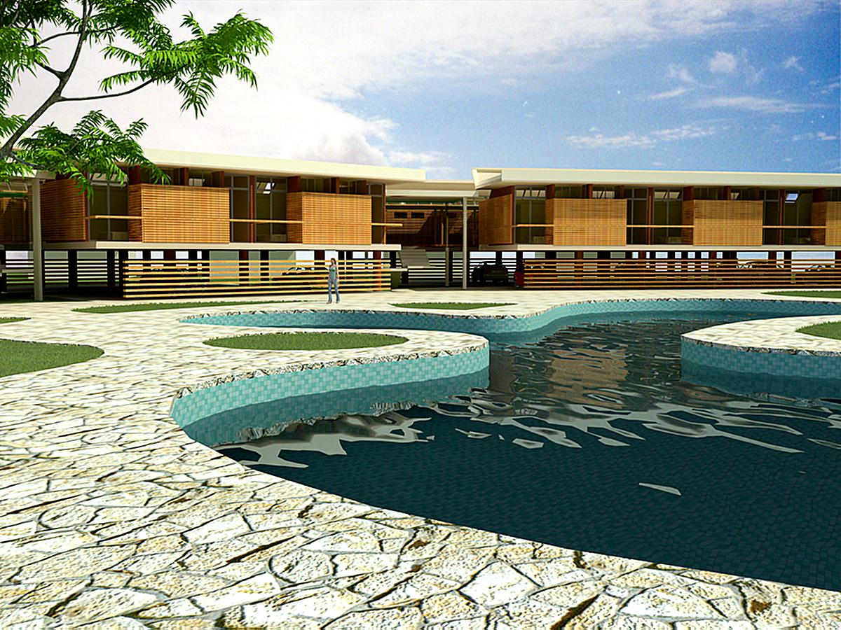

e ai galera da 3D1 !! segue mais um trabalho de um balneário aqui !!! pra C&C's!! abraço
ta muito bom! nao gostei da agua! e no fundo ta parecendo que o uvwmap ta muito pequeno! essas pedras tambem na ta muito legal! mas ficou um efeito legal no ceu! e a modelagem ta muito boa! parabens!
Opa Grande Dellos-br!!! bjz mano!! entao é q esta piscina é muito grande mesmo!! esse é um hotel!!!!!!!!!!!!!!!!!!!!1 é o piso da piscina ta meio estranho mesmo!! valew manooo brigado pela dica
aquela pessoa parece estar deveras pequena.... enche esta piscina com mais água do jeito q esta'fica dificil pra pessoa sair daí no mais.. ta gostei do seu trabalho
guais opa blz! fica meio dificil da pessoa sair né! hahahaha abraçooo valew
Cara! a cena pode ficar muito boa .. coloca uns guarda-sóis, umas cadeiras, conserta aí essa agua, e a garagem tá muito escuron, coloca uma luz lá dentro ... já vai dando uma melhorada. e abre mais a camera pq no lado direito cortou o hotel, centra ele todo. OU ele é enorme mesmo ?rsrsr. abraçow!
www.maquetes3d.weebly.com
bacana, segue o que a turma disse ae em cima e posta o up que vai ficar show de bola essa cena ae, :D Abs :D
opa e ai ricardo_duarte!! o hotel é enorme mesmo!! hahhhah ta muito pesado no meu pc por isso eu nao coloquei mais coisas na cena!!!! mas vou dar uma tentada aqui valew e ai irmao wanbass!!! blz mano pode deixa eu to animado com esse projeto!! abraçoo
Meu chapa esta muito bom só estourada mais esta bom abs mano
ta ficando legal, se puder da uma subida no nivel da água até a uns 10cm da borda, acho que vai ficar bem legal.... posta uma up da imagen!!! abs!
