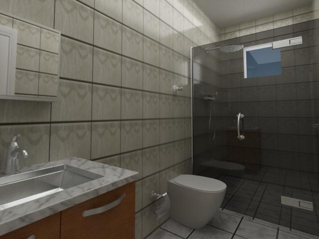

E ae carinhas, beleza? Esse é o primeiríssimo banheiro que faço. Tem muito a melhorar, mas com as dicas de vcs vai ficar 10!! Opinem por favor. Obrigado. Lembrando: esse modelo aí de pia não é evermotion n, nem fui eu quem modelou, tá bom? Abração, tchau.
opa tudo bem Ângelo Geovani Nascimento.... cara a cena esta bacana....mas tem alguns opniões pra ela...vamos a elas -a pia realmente seria bacana colocar uma especifica pra banheiro, vc pode conseguir modelar no site da DECA ou INCEPA se não me engano....l -da uma diminuida no rejunte.... a cena estou achando que esta destorcida a camera.. acho que a torneira tambem poderia dar uma melhorada...da uma olhado na linha de metais de um desses que eu disse DECA ou INCEPA..... ---olha se o fulano for no banheiro cade o papel rsrs brincadeira gostei muito da sua cena por que tem tudo que realmente precisa um banheiro.... desculpe qualquer coisa são opniões.... um abração falous
Ângelo meu amigo , tem sim modelos prontos na Deca e Incepa mas eu nuca vi uma cuba de aço em um banheiro, olha eu acho melhor um teto flutuante é melhor e esconde os arremates no final da parede , esta faltando aquela pedra em-baixo da porta do box e o trilho de cima , seria melhor que o puxador da porta fique no lado direito , melhora mais a paginação das cerâmicas e piso , abs . AVS
seguindo as dicas do pessoal acima vai dar uma melhorada na imagem! mas ja ta bem legal!
segue as dicas do avs..que vai melhorar...
Olá, amigos, outra vez, hehe. Francis de Almeida - não sei como diminuir o rejunte sem necessariamente ter que diminuir o tamanho do azuleijo, se souber, por favor me diga. Essa textura de azuleijo na parede é archshader. Obrigado por opinar! sva - eai brow, tranquilo? Bom, nem sei o que é teto flutuante, hehehe, pois moro em cidade de interior aqui não tem dessas coisas. O lance da pedra debaixo do box e o trilho de cima nem sei direito como fazer, acho que não vai precisar de trilho em cima, pois a porta do box é de abrir e não de correr. Vou tentar aqui melhorar a paginação dos azuleijos das paredes e cerâmica do piso, valeu? Valeu, fera, vc conhece!! Dellos-br - valeu, amigo, fica com Deus!! wagnertico - ae cara, valeu pela participação, vou tratar desse assunto o mais rápido possível, hehe. Fica com Deus. A todos que opinaram, fiquem com Deus!!
Olá Ângelo, farei algumas observações porém, apenas observações de iniciante. 1 - Observei que o vaso sanitário não tem o botão da descarga. Após as necessidades não há como mandá-las pro esgoto. rs 2 - A divisão entre a parte fixa do vidro e a porta não dá pra perceber. parece que é uma placa única de vidro. 3 - Estou achando o porta papel higiênico um pouco grande, um pouco mesmo, acho q diminuindo só um pouquinho melhoraria a proporção da cena. Bom esses são meus comentários para acrescentar às observações que os colegas acima já mencionaram.

Ângelo Geovani meu amigo se vc quiser eu modelo um banheiro com o teto flutuante e o Box com ou sem trilho para vc ter noção e estudar a cena e ver como eu faço, qual é a versão do seu Max, vc usa o v-ray? O meu é 3DS MAX 9 abs amigo. AVS
coruja_br - a descarga está um pouco acima do vaso sanitário, brother, beleza. A divisão está mal feita mesmo, vou cuidar disso tb. Já mudei aqui o porta papel higiênico, inclusive pus o papel (fundamental), hehe. Tenha certeza, seus comentários ajudaram muito, valeu e fica com Deus!! sva - valeu velhão, meu max é o 9, igual a tu, e o vray que uso é o 1.5 SP1, ok? Meu e-mail é: [email protected] Se vc fizer esse grande favor, ficarei te devendo essa, brother, mas Deus saberá uma forma de eu te recompensar, eu creio. Um abração, cara, fica com Deus!
Opa retirei a cena de teste veio , a sua esta ficando boa só treina mais amigo abs AVS .
