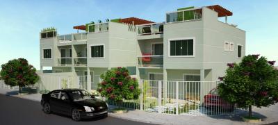

Segue as imagens de um novo projeto que estou executando. Espero que gostem. C&C São sempre bem vindos !!

ótimo trabalho amigo, iluminação perfeita bem real !!!
Obrigado Vini ! valeu pelo comentário.
www.arqdesign3d.com.br // em breve no ar novamente.
so nao gostei do asfalto muito liso! mas no geral ta bem legal mesmo! parabens!

cara, aquelas madeiras no telhado acima do banco na externa, muda os entido dos veios da madeira, a madeira quando e usada dessa maneira como esta na imagem fica extremamente fragil pois ha tendencia de rachar no snetido dos veios.
muiot boas as imagens...
ok Kornlu, essa madeira realmente me encomodou.. vou alterar isso. obrigado wagnertico.
seria bom tb acrescentar um bkground ou pelo menos referencia deste... tem muito céu na cena enão tem linha do horizonte... Vai valorizar mais teu trabalho, abs
arqdesign tu bom cara! parabens, belas imagens eu acho q ficaria legal colocar uma viga entre esses 2 pilares p/ suporta o peso do pergolade de mad.
