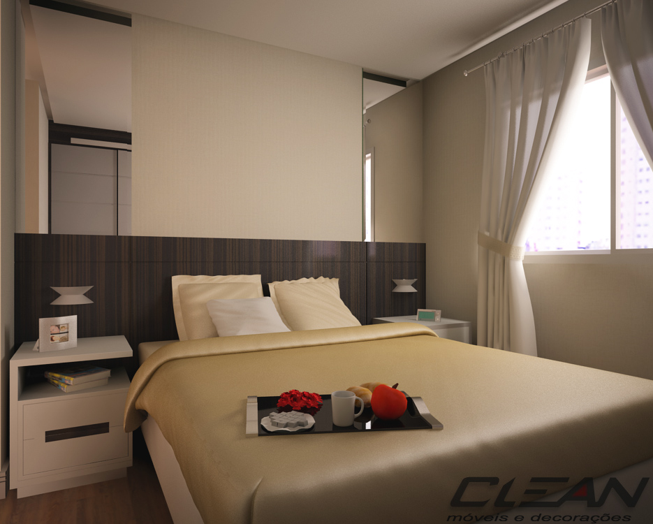

Ola , estou passando mais uma vez para postar um trabalhinho , pra poder receber criticas e continuar tentando melhorar, no caso a decoradora pediu que eu fizece duas opçoes ,uma com o espelho e sem painel nos cantos e outra com painel de fora a fora e espelho somente em cima ... fica ai as imagens Render Vray Resoluçao do render 1000 x 750 Tempo de render : 23 Minutos =/ enjoy
segunda opçao sem duvida.. alem de estar um poko mais clara.. o espelho dessa forma vai ampliar mais o espaço..q me parece ser de apartamento..(odeio a MRV)... e parabens carinha ficou joia.. eu soh colocaria um pouco mais de bump no lençol.. pra mim ta lisinho demais...talvez um quadro no centro ae pq dar um contraste q esta beeem pastel a cena... q tal uma planta em algum lugar pra dar uma vida ae;;; abraxx cara

vlw peh , vlw pelas dicas , bom nao emperequetei essa cena pq ela chegou hj e queria pra hoje , tive que fazer o mais rapido que deu ...e reclamou pq eu ainda nao enviei pra cliente heheheh ,mas amanha cedo eu jah vou enviar. concordo com o bump cara , realmente fico liso ...vou trabalhar essa parte PS :nao posso colocar quadro ali , ela mesmo pediu pra eu nao colocar nada
Ficou maneiro, mas o cobertor parece de plástico. Melhora o material dele.
oi fabiogaino ta muito bom os dois, mas concordo com o Peh, e fca a dica do cobertor, usa displace que fica bom, e quero aproveitar aqui pra te pedir desculpas, pois vc me mandou uma pergunta a respeito do dark basic pro, mas eu só vi ela esses dias e vc me mandou em 2007 hehehe, me desculpa pois eu nunca tinha lido as mensagens pessoais e nem sabia que tinha pra nós usuarios eu ja havia usado pra falar com o André mas nem sabia que existia pra nós, é que teria de receber uma mensagem no meu email mas isso não esta acontecendo. mais uma vez me desculpa por não te responder. e parabéns ai pelo trabalho.
