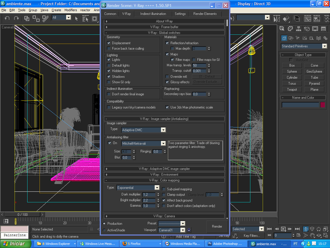

Abaixo segue um resumao das configurações da cena..... Se acharem alguma coisa para melhorar falem ae galera... Abraço!

Paulo Afonso de Amorim Jr bom não vejo o porque de usar uma light direct do max e não a vraysun do VRay, mas isso é de cada um, cada um tem uma manipulação de trabalho, mas posso te confirmar que a VRaySun tem parametros mais preciso para ajustes de iluminação. bom vi que você aplicou uma VRayLight na janela, mas não seria necessario, a VRayLight tem um consumo maior de memoria, seu calculo é mais lento para o render, usando uma VRayPhysicalCamera você tem todos os ajustes com mais precisão para ajudar na iluminação com isso você já pode eliminar a VRayLight gostei do seu render, não me entenda mal, mas citei uma critica construtiva com toda intenção de ajudar, abraço.

Grande Saulo...sou seu fã cara..muito grato pela critica ae...fou novo no Vray...fiquei muito tempo no MR...agora migrei pra ele ja faz um tempim...e nao peguei a Vraycamera para estudar a fundo..mas vou ver isso depois....Grande Abraço. Coruja: Vlw pela dica...não tinha reparado neste detalhe....mas ta ae um up.. Abraço cara.
