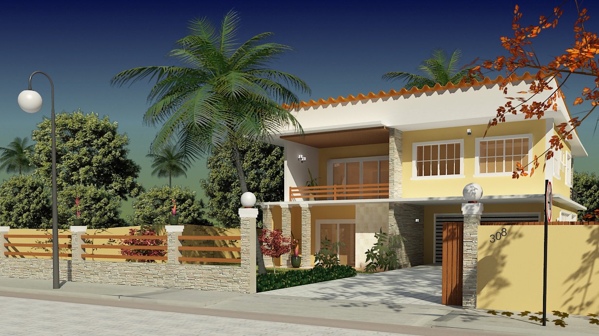

Ficou bem melhor mesmo essa nova mexida Arnor. Concordo com o frangaomv, em tirar ou trocar essa planta ai. Esses galhos em 1º plano também não estão legais. A cor do calhetão tá bem estranha, veja o que usou nela. No geral tá muito bom. Manda vê.
Ficou muito boa a segunda Arnor só achei estranho este monte de beiral seria melhor só ter a pratibanda mais isto é gosto pessoal meu meus parabéns veio abs AVS
ficou bem melhor! eu daria so + uma clariada na cor do vidro
Atendi às dicas de todos voces. Atualizei e considerei com arte final. Se aparecer algum outro comentário ou crítica, faço as mudanças. Valeuuuu :D Obrigado frangaomv, Ricardo Resende, sva. A planta da entrada da garagem (à esquerda), desculpem-me mas não a retiro. Achei legal a combinação de mineral com vegetal ali naquele lugar: eu gostei ;)
Cara fico muito bom o trampo so uma duvida essas arvores de fundo são fotos? ABraços t+
Muito bom!
Olá leandrobusdesign... Obrigado pelo comentário :!: Todas as árvores, com exceção da que está em primeiro plano (a avermelhada), que é um proxy, são mapas alfa. Uma dica para economizar espaço e ganhar no tempo de render: Por exemplo: uma árvore da evermotion em 3D gasta uma enormidade de bytes. Faço uma renderização só dela com RGB e alpha, coloco-a em um diretório de "Arvores" e daí quando preciso dela faço um "merge" da mesma colocando tanto o mapa do RGB e do alpha em um plane. Abraços Fala waldemar... obrigado de novo
