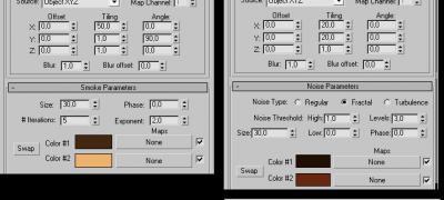

Valeu Alex! Então Gondon2004, apenas as luzes das luminária quadradas nas paredes do canto tem sombreamento do tipo raytrace e estão com 4 de sample. As demais luzes estão com sombreamento do tipo shadow map MR e samples 2. A demora maior no render aparece quando as regiões das mesas e cadeiras começam a renderizar. O mapa de photons e Final Gather são calculados rapidamente. O render mesmo é que empaca... Eu modelei absolutamente tudo o que está na imagem. O material dos móveis (madeira) foi elaborado misturando noise com smoke e tem reflexo borrado com 0,7 de glossiness e 6 de samples. Fiz um teste de render sem luz, sem gi e fg. Quando chega nas cadeiras o desempenho cai consideravelmente. Deve ser o material. O que acham?

Valeu Rodrigo!! Fala Márcio! Blz? Eu tô chegando a conclusão que o problema está no material mesmo. Vou tentar algumas coisas. Vou ligar o Fast interpolate pra vê se acelera alguma coisa. Vou tirar o reflexo borrado e por fim vou fazer a madeira com uma imagem de madeira mesmo e não com texturas procedurais. Madeiras, marmores, granitos, tijolos... eu sempre uso procedurais para isso. Nessas imagens mesmo, tudo é procedural. As ripas de madeira (decks de parede e teto), o piso são com Tiles. A ceramica gail na parede do bar também é procedural.

ricardo_duarte: Valeu a dica, vou me informar melhor sobre proxy. Osires Mathoso: Basicamente eu uso o tiles como mascara, as vezes para um material Blend ou como mascara de textura no Mix aplicado no canal difuse. A padronagem de madeira (manchas) eu faço misturando texturas procedurais distorcidas como noise e smoke.
