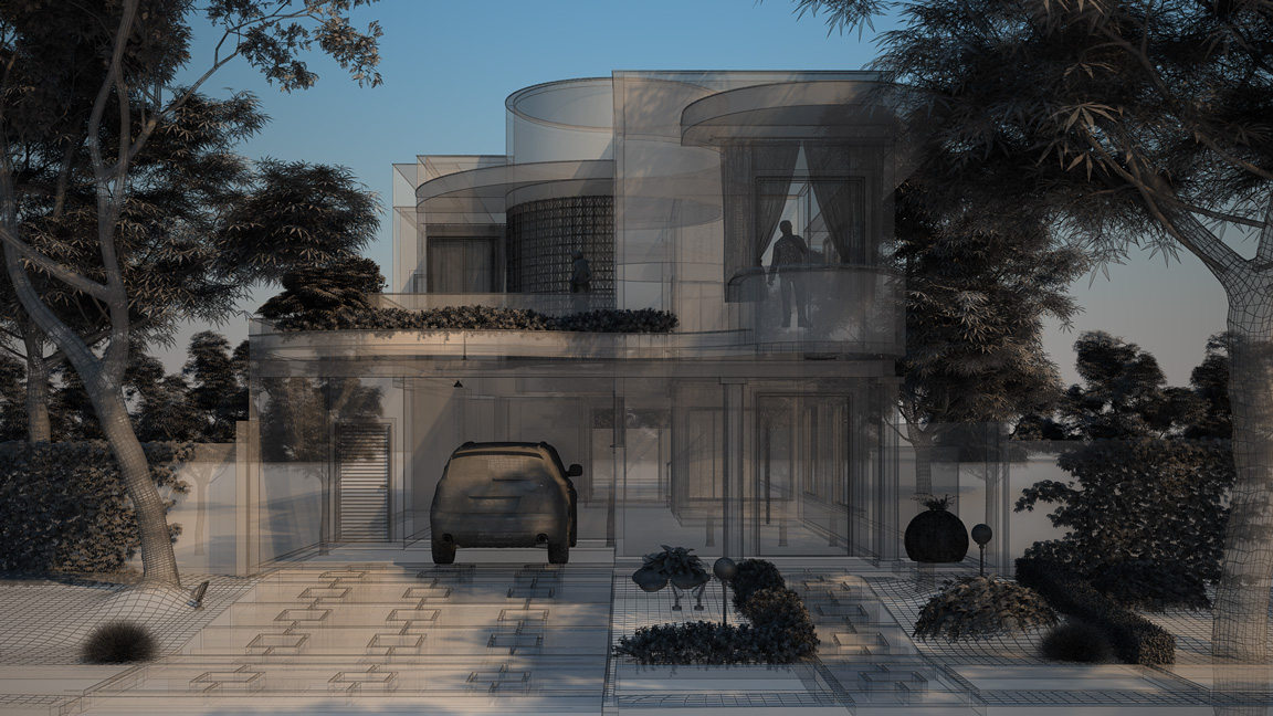

aqui vai um wireframe do arquivo diurno...

kkkk' ow... como renderiza assim... já quebrei a kbeça tentando aqui... mas, aguardo a cena em wire tbm!!! xD
porra esse wie fico chapado essa volumetria vc fez com edgetex ? abraçs,...
"tulio_cesar4" disse: kkkk' ow... como renderiza assim... já quebrei a kbeça tentando aqui... mas, aguardo a cena em wire tbm!!! xD
tulio... só fiz foi colocar um material no overwrigth material...
Uma imaginação bem canalizada é fonte de grandes proezas...
"godon2004" disse: "Não é permitido o uso de palavras de baixo calão aqui no fórum" esse wie fico chapado essa volumetria vc fez com edgetex ? abraçs,...
Godon2004, vc quer saber sobre a volumetria ou sobre a textura usada para o wireframe? se for a textura, usei um overwrigth material com uma opacidade de preenchimento... usei um material pronto... só setei ele de outra forma! abraço
