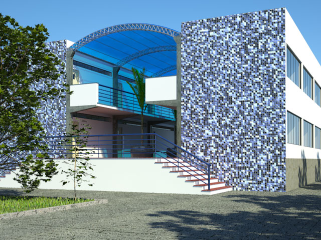

Ae pessoal um predinho que fiz na semana passada. A empresa que eu trabalho não deixa mostrar as imagens, falam que é sigilo :( Mas esse eu fiz por fora e está ai pra críticas e comentários. Mental ray com daylight e exposure control, todos os materiais são arch&design.
Ficou massa meu. A pastilha azul é textura ou é o mapa tile? Manda pra nois a config da telha de policarbonato azul.
E ae cara, tudo bom? muito bom teu desenho, só acho que deverias melhorar o material... - a Grama poderia ser melhor, essa que tu fez ta boa só achei que ta um pouco grossa! - O piso do pateo também precisa de um tratamento melhor pois a gente só ver o cinza mas não ver os detalhes! fora isso eu num tenho mas o que reclamar não! abraço
Autodesk Authorized Instructor BSD Application Engineer
Fiocu muito bom! mais concordo com leandrodias
O telhado ficou muito legal dando sombra azul no interior mas o piso externo precisa de mais detalhes.
Achei que falta um pouco de AO na cena e tambem as pastilhas da fachada estao um pouco grandes.
Bom vou fala da arquitetura rsrs, eu acho que ficara melhor se este arco ficasse em cima do prédio ,assim evitaria fazer calhas e estes pilares com console , poderia fazer este passa lera com balanço mesmo sem ter estes pilares aparente desta forma aumentara a circulação e não teria estes dentes entre um pilar e outro, poderia ter uma proteção na escada também abs veio. AVS
Obrigado pessoal. Rodrigo, a pastilha é mapa tile e o policarbonato é material arch&design com preset glass e glossiness bem baixo com cor azul na transparência. Leandro, waldemar e gilback, acho que o mapa de displacement não era muito bom e estragou o piso, vou tentar melhorar. Blah, eu não usei AO msm e tb achei as pastilhas grandes, o cliente queria ver o rejunte e tive que aumentar. sva, esse prédio é premoldado, os caras fazem tudo em 2 meses e pode ter o comprimento que quiser, os pilares da passarela seguram vigas que estão apoiadas em pilares do outro lado formando a estrutura do prédio e depois as paredes são fechadas com tijolos, tem calha nos dois lados do telhado que escoa por dentro do pilar. A cobertura na escada vai do cliente.
Vlw mauricio. Vou tentar fazer.
Fala mauriciocpd, a unica questão que eu colocaria é que achei as pastilhas e a cobertura azul com a cor muito forte. Se estiver usando MR Photografic Exp. Control eu diminuiria um pouco o Color Saturation. Isso é bastante pessoal e do resto gostei muito, parabens, abração.
