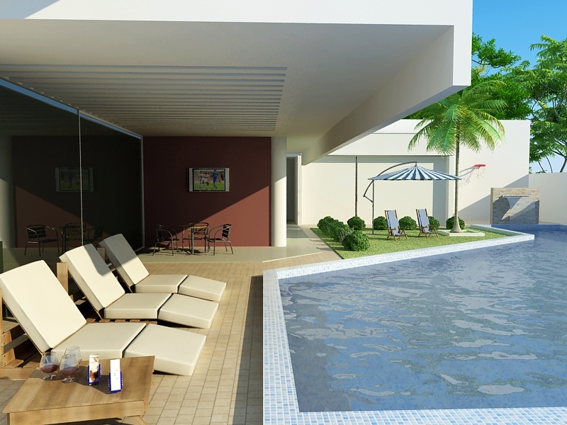

Ola amigos, essa imagem fiz de acordo com um estudo no forum disponibilizado aqui na 3d1, ai texturizei e modifiquei alguma coisa, e td mais. valeu Vray com vrsun
kra ta irado so acho q podia melhorar essa piscina
a botar mais azum na piscina e a saturaçao das arvores ta d mais
azul kkk
e ai amigo, agua de piscina sempre tive mta dificuldade...
muito boa luz cara, só da mais um pouco de transparência da água da piscina e da uma ajeitada na cascata la no fundo que fica show, abs
tem q melhorar esta água... parece suja
Tah mto show velho, a agua realmente parece suja, provavelmente material. Mas fora isso tah show. Abraco.
me parece q so falta a agua pra ajeitar Diffuse - RGB = 0,0,0 Reflect - RGB = 96,96,96 Glossieness = 1,0 Subdivs = 8 User Interpolation = desabilitado Refract = RGB 255,255,255 Glossieness = 1,0 Subdivs = 8 User Interpolation = desabilitado Translucent = desabilitado Fog color = branco Fog multiplier = 1,0 Affect shadows = habilitado Affect Apha = desabilitado Fresnel reflections = desabilitado Max depth = 5 Exit color = Preto IOR = 1,6 Max depth = 5
so arrumar a agua mesmo!! vlwwwww
