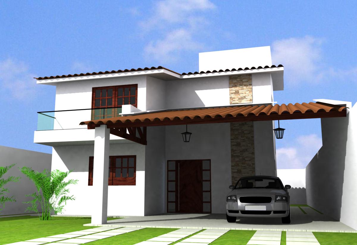

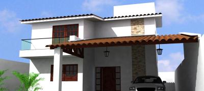

Olá... segue mais uma imagem feita por mim... críticas e sugestões são sempre bem vindas... Valeu.
cara ta bem legal, mas onde tem sombra tá manchado, sua grama ta parecendo um tapete, e sua janela ta muito alta, o resto cachei muito legal...parabéns.
a telhas parecem ser só uma por fileira. sacou? estão lisas. bom seria modelar 1 e aplicar uma por cima da outra como na vida real. []´s
"esse é um pedaço do meu sonho e ele é do tamanho do mundo..."
Aplica o modificador shell nas telhas, põe 1,5 cm de espessura, ok? Boa sorte!!
