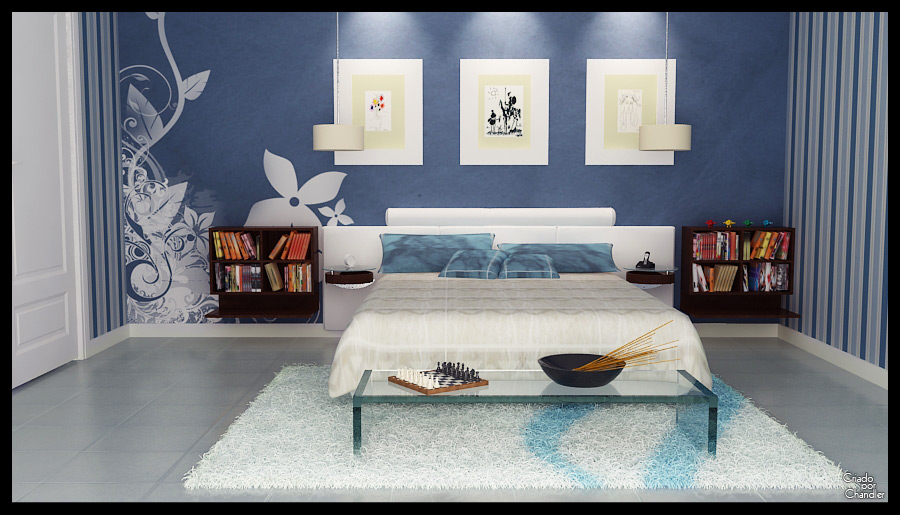

Alkex, pra ser sincero, eu usei um material do Archshaders, estou colocando um reflexo nele agora, nao sei se vai ficar bom. Mais uma vez Obg Bmx, esse tapete deu trabalho... aushaushaush
UP na cena, adicionei alguns detalhes e retirei outro. Adicionei também o Reflexo no piso.

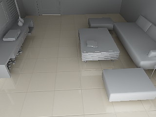

Opa, criei uma cena para fazer este piso. Nao sei se está certo, segue a primeira imagem:
opa melhorou muito agora poe este piso na sua cena obs. porcelanato junta seca não poe bump não aparece só os risquinhos q é do rejunte cerca de 1 a 2mm lembrando q o rejunte do porcelanato [e rente ao piso ok
www.hungarodecor.blogspot.com
Eu fiz esse Diffuse no Photoshop, e o Bump é 1Px, mesmo assim ainda fica grande. Fiz outro teste agora sem bump, ficou um pouco melhor. Estou renderizando agora, jaja posto aqui.

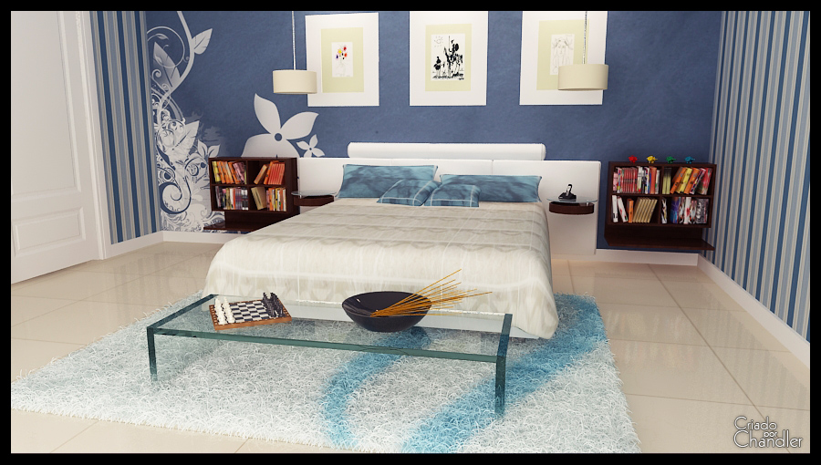

Pronto, acho que é assim.
ah muleke... agora arruma a camera pra aparecer as IES e pronto ta linda sua imagem fico muito feliz por ter te ajudado
