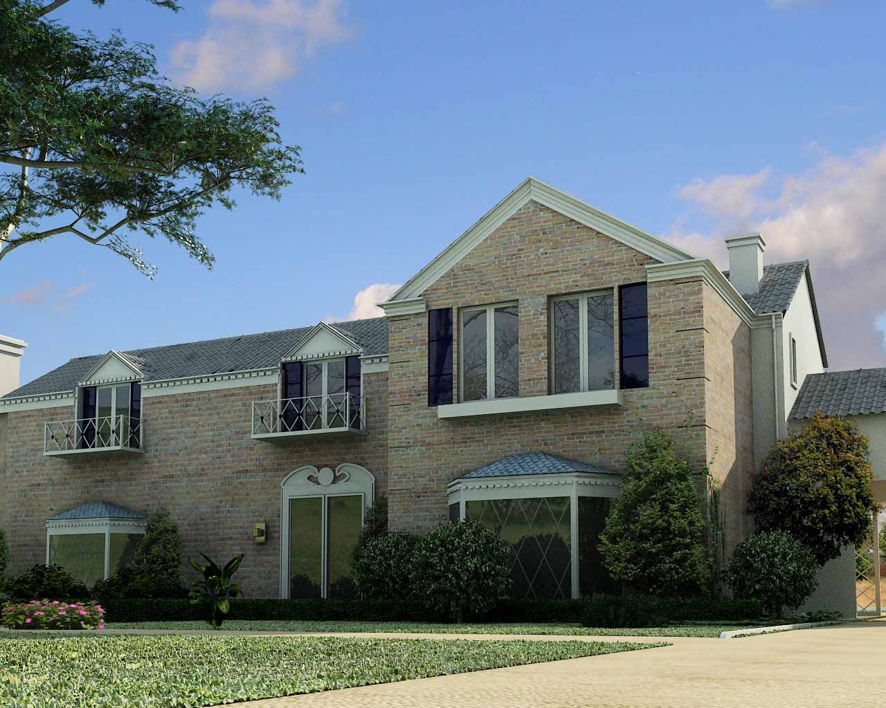

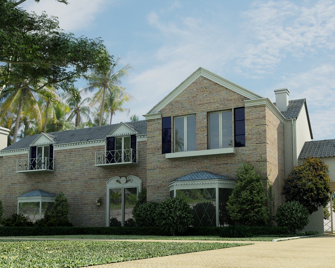

Estar muito bom... bem melhor que a primeira. Só acho que pode dar mais uma esquentada nas cores e dar mais intensidade na luz no vue do Mr photometric expusore control. Fora isso, nota 10000000000000000 Vlw
Grande Arnor! Primeiramente parabéns caba, trabalho ficando show! To sentindo ainda falta de uma uma azulada na imagem pra bater com o BG que vc adotou, acho que a iluminição tá baixa mais pra fim de tarde que pra de dia como está seu céu ou muda o céu ou muda o azulado... e o reflexo da janela está muito alto, a linha do horizonte nesse caso é bem mais baixa, a janela nesse angulo soh vai refletir algo que esteja muito proximo ou entao vai pegar soh céu mesmo! E outra (=D) capricha nessa calçada! Tá lisona, sem nenhuma mancha, sem nenhuma texturinha suja, sei lá... tá em primeiro plano e chamando muito atenção. Acho que é isso Arnor! Mas não eh nada que tire e beleza da sua imagem caba, muito bom mesmo... isso são só detalhes!

Bela arquitetura.....e com certeza a segunda imagens ja esta bem melhor...
Valeu a ajuda de voces. Grato rudyiasd, Luizinho e MMaximuss. rudyiasd, pelo Mr que voce citou deve estar tratando de Mental Ray. Não entendo nada sobre ele. Fico lhe devendo; luizinho, entrada de garagem modificada, com textura. conforme sua sugestão; Mmaximuss, a gente vai melhorando com as sugstões de voces. São muito válidas. [ ]´s
Fala Arnor, pow bem legal a casa manow... acho que ta quase. Está ficou bem mais realistica que as outras. Acho que da pra dar mais uma afinadinha na grama. Trocar o bg, acho que tu não encontrou ainda " o cara". E deixar diferente o reflexo dos vidros relação ao bg. Da pra ver que o bg está transparecendo os vidros..Deixaria eles de leve menos espelhados tambem. Valeu meu velhow... abraço!!!

arnor oo' evolui desde a 1 imagem ein essa ultima esta perfeita vc merece !
Se eu tivesse quedar uma nota de 0 a 10 em relaçao a primeira eu daria 11 parabens ficou muito boa, se for complementar o que o mansa falou faz uma cortina pode ser de mapa opa mesmo vai dar um up .abraço

Incrível né veio! Saca a primeira imagem postada! O negócio tá ficando booom!!! o BG achei que ficou 99% só por conta daqueles coqueiros que tiraram o clima campestre da arquitetura da tua casa (heheheh). Parabéns, sucesso!

Muito bom viu...a evolução é nitida...parabens.....

mansilha, alterei o BG, diminui e modifiquei o reflexo nos vidros. César A R S, obrigado pelo seu comentário. Apoema, valeu. Segui as dicas do "mansa" como voce sugeriu. Luizinho, coqueiros que estavam fora do contexto retirados. Paulo Afonso, sobre a evolução dou o crédito a todos voces da 3D1, pelas sugestões enviadas. Só vou postar mais essa imagem. Cansei de trabalhar nela... Vou pra outra. Ainda mais que cada modificação leva 1h e 20m aproximadamente. Era bem mais rápido antes de eu colocar esta árvore em 1º plano. Só ela toma 60% do tempo do Render. [ ]´s
