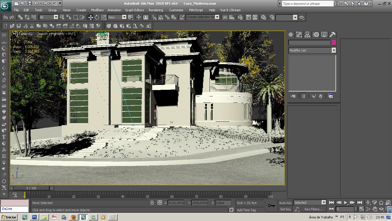

Ola pessoal tudo bem? chthome, tudo certinho entaum no projeto não constava mais fiz um up e logo posto o resultado com todas as correções e espero que tenho ficado melhor e obrigado pelo comentario juliolinhares, vlw pelo comentario obrigado mesmo, a grama fiz com Hair and Fur conforme esse tuto http://www.tresd1.com.br/viewtopic.php?t=61075 e varias tentativas, pois o primeiro render levou mais de 5 horas depois de muitos testes e ler com mais cuiado o help do max sobre o hair (traduzido no google) descobri a causa da lentidão do render e consegui baixar o tempo de render do gramado para nada mais que 4 minutos, sobre o Ambient Oclusion fiz com o proprio material Arch&Design veja um exemplo de como fazer http://www.tresd1.com.br/viewtopic.php?t=63202&start=15. As plantas do Vue acho elas meio "toscas" mais quebram um grande galho e são super leves e renderizam rapidas veja esse tópico vc vai gostar http://www.tresd1.com.br/viewtopic.php?t=58757 e obrigado pela presença eduroliva, o terreno fiz com um plane e ajusteios vertexs conforme os desniveis e apliquei uma textura de grama e aplique o Hair and Fur para fazer a grama rnakati, Bergiliano, wmiler, thiaguinhopva, Apoema, lhmaciel, César A R S, Dragao de Fogo, mansilha obrigado pelos comentarios e sugestões logo posto um up vle mesmo galera Abraços

juliano...a iluminação anterior tava muito mais bonita...da primeira imagem...cara, tu poderia dar umas dicas da interação do vue 8 com o max e mr...vc ta usando gamma2,2? como vc faz para não usar a camera e a luz q o vue cria? alguma configuração especial no vue para tudo funcionar numa boa com daylight? agradeço antecipadamente....abração...
legal, mas o q vc fez para baixar o tempo do hair? eu sempre tive problemas com isso e parei de usar
