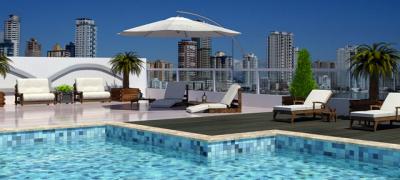

Uploaded with ImageShack.us ai galera gostaria de opiniões, do que acharam da imagem e no que posso melhorar. abraços
www.studioa3.arq.br
Parabéns, mas acho que não é bom colocar piso escorregadio perto da piscina.
caca a cena está otima so acho que o nivel da agua tá muito baixo por padrão da norma abnt o nivel da agua deve ficar de 12 a 18 cm da borda da piscina e a profundidade da piscina como é cobertura é no maximo 1,40 ... abraço e otimo trabalho...
http://darlancastilho.blogspot.com
Achei que o fundo nao fechou 100% com a cena mais ficou muito bom o resultado
Concordo sobre o piso, coloca pedra são tomé. Também coloca caustics na água que fica mais real. Mas está legal, parabéns.
obrigado pelas opiniões milton, eu coloquei caustics, mas achu que a configuraç~~ao não deve ter ficado muito certo intão abraçoo
www.studioa3.arq.br
lindo...poderia ter nuvens no céu e ele não estar com este azul tão forte...
Trabalho muito bom meu, mas como já disseram, a água fiocu muito baixa....mas tirando isso, parabéns véio.
Piscina precisa de caustics para ficar realista. Fora isso está legal.
Parabéns.
